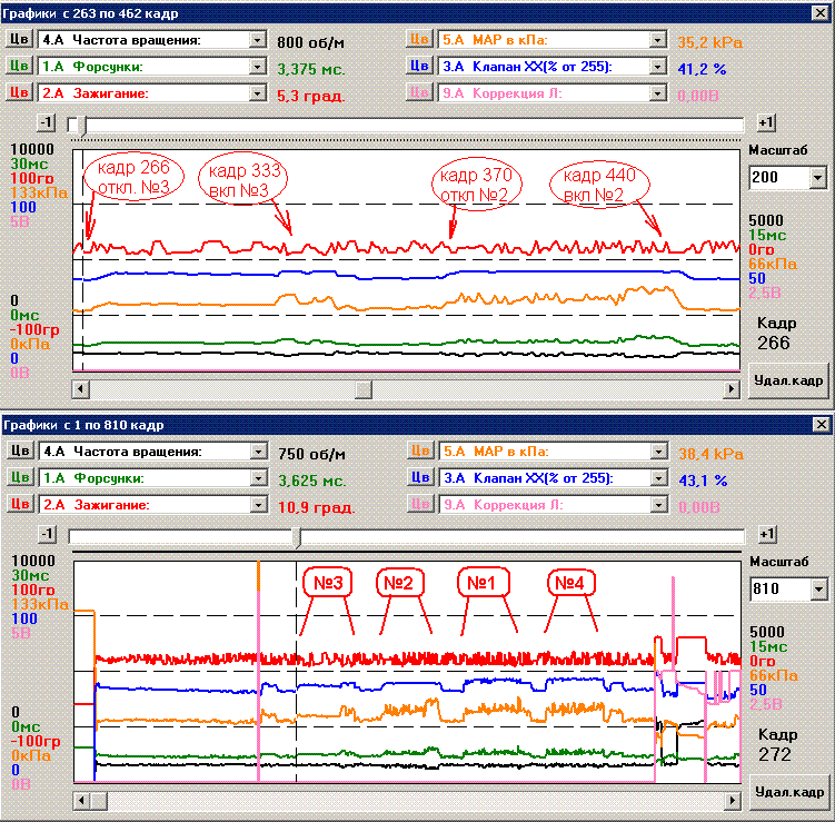

СообщениеДобавлено: Вт сен 22, 2009 3:53 pm
Сообщения: 959
Откуда: ПИТЕР
Прошу помощи.
В субботу поехал в магазин, не прогревался, проехал 2 км, остановился перед ЖД переездом и заглушил машину. Потом не завестись, стартер крутит, но ничего не заводится. От толкал машину от переезда. Проверил искру,искры нет, видимо катушка накрылась, т.к. подобное у меня было летом 2007года, тогда я заглох в движении на мосту.
Катушка была в резерве,т.к. летом собирался на машине ехать в крым,поехали на Рено Меган 2008гв.
Через день, поставил катушку, все заработало. Но появились какие то или пропуски зажигания, или хз чего. При разгоне, на оборотах до 3000, машина дергается,рывками разгоняется. Думал что ВВ или свечи,свечам месяц только, сегодня проверил, свечи нормальные,с беленьким(сереньким) налетом, все ВВ от 9,3 Ом до 10,4 Ом. Видимых мест куда прошивала бы искра, не обнаружил,буду ночью сегодня смотреть ещё.
При замене катушки сломал последнее ушко защитного кожуха в трамблере, который отделяет бегунок от датчиков. Поставил катушку без него, временно.
см. картинку.
отключал форсунки 3,2,1,4 реакция на 3 форсунки очень незаметная, почему? Что за фигня творится?
Михаил Иваныч посмотрите пожалуйста.
Комментарий к файлу: данные с отключением 3,2,1,4 форсунок.
мои глюкиии 22.09.09.rar [5.76 КБ]
проблема.GIF [ 48.16 КБ | Просмотров: 5052 ]
СообщениеДобавлено: Вт сен 22, 2009 5:02 pm
Li2n, посмотрел. Реаккция на отключение форсунки 3-го цилиндра послабее, чем у остальных, но она есть. Т.е. цилиндр как-то работает.
Вряд ли такое различие в работе цилиндров связано с твоей теперешней катушечной проблемой, наверняка так было и до нее, просто не обращал на такой аспект внимания.
Что до причин различия, то это могут быть и свечи, и провода, и форсунки, и компрессия. Первые три можешь поперекидывать местами и посмотреть на результат тем же способом. А вот компрессию не перекинешь :)
Твоя история подтвердила целесообразность внедрения в программулину расчета мощностного баланса цилиндров :)

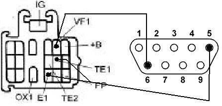

Здравствуйте, сегодня пытался протестить свою карину(программу скачал отсюда http://toyotaobd.narod.ru/files/Chem407 ... dition.rar), припер комп в гараж (ноута нет) все подключил, но программа никак не реагирует, запись не идет. Подскажите, может есть какаято хитрость.
Подключал так.
toyota17pr.jpg [ 18.91 КБ | Просмотров: 5045 ]
Carina AT170 5A-FE АКПП 1990 Японка
СообщениеДобавлено: Ср сен 23, 2009 7:05 pm
а ты уверен что настроил правильно порт?
СообщениеДобавлено: Ср сен 23, 2009 7:07 pm
KotNsk
резистр впоял? ком в бивесе включен? пересекание адресов нету??
