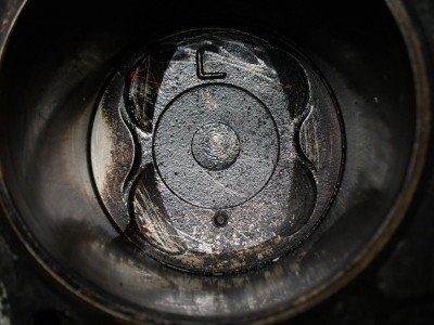

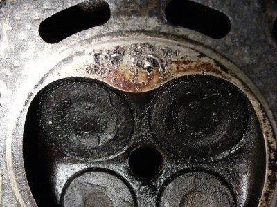

b0res писал(а): У меня опыта маловато чтобы делать точный диагноз , но BESO ещё вчера обнаружил провёрнутый вкладыш во втором цилиндре . Сейчас чищу Дома , все соседи в курсеуже
Головку снял? Поршень с шатуном вторые вынул? После этого стало всё вращаться без утыкания?
На поршне и головке никаких следов не нашёл?

Головку снял , поршень не вынул , блок со снятым коленом лежит дома , голова тоже . Следы только на шейке второго цилиндра, и на головке есть что-то (царапино -вмятости) . Фото второго цилиндра прилагаются.

Опаньки. Всё же "инородное тело" в камере сгорания отметилось. Плохо видно днище поршня на фото, хотелось бы его вынутым увидеть. Не поломано ли там кольцо (и перегородка)? Хотя вроде цел... Да и следов на нём не очень-то заметно. Хотя головка побита давно, в смысле, - ещё при жизни мотора. Даже может быть - не в этот раз, а ещё " в прошлой жизни", причём поршень был заменен. Надо будет внимтельно поглядеть на детали.

а это что?
