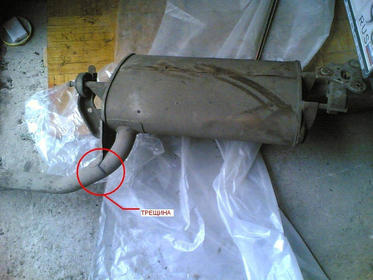

Снял всю выхлопную систему целиком, только так она поддалась мне!!! уже на улице болгаркой снимал соединения. Шарнирное соединение начало пропускать - видно по сажевому следу и возле задней БОЧКИ есть трещины на трубе!!! :evil: Вот и думаю - заваривать или искать на разборе подходящие варианты :?

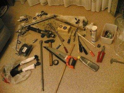

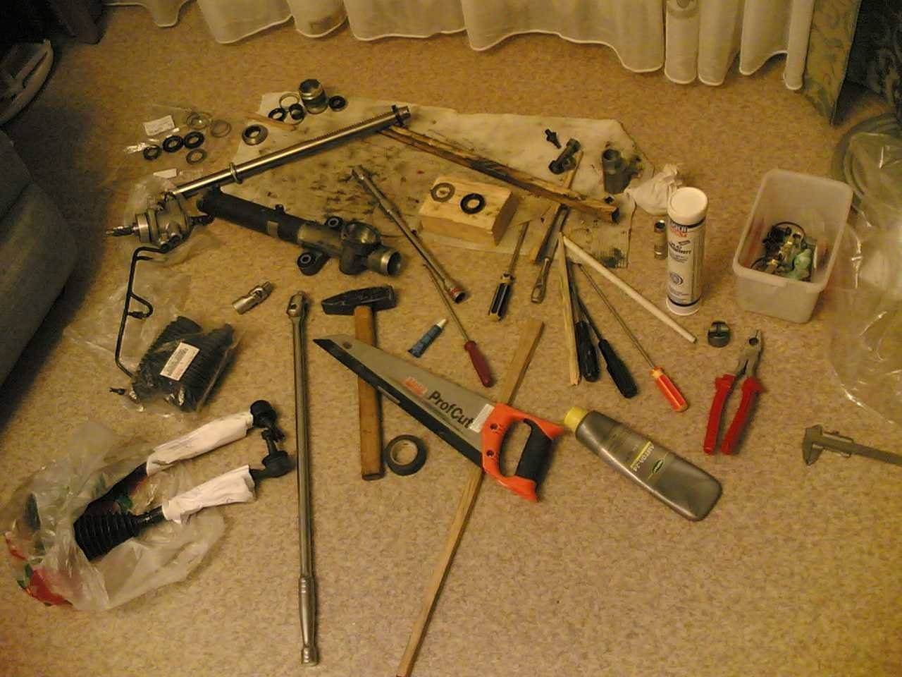

Наконец то получены запчасти на рейку, да и времени не было заниматься. Осталось отрегулировать предварительный натяг рейки и в гараж на установку. Есть некоторые проблемы с перебором рейки, но попробую описать с картинками, ждите кому интересно...
вот наглядно сам процесс сбора-разбора:)))))
Добавлено спустя 3 минуты 33 секунды:
вот и обещанное фото
Комментарий к файлу: делал в квартире
20062009(003).jpg [ 108.66 КБ | Просмотров: 20455 ]

Primo4ka_78, а ножовка зачем? и в баночке справа вверху чего? А что в маленьком тюбике такое?

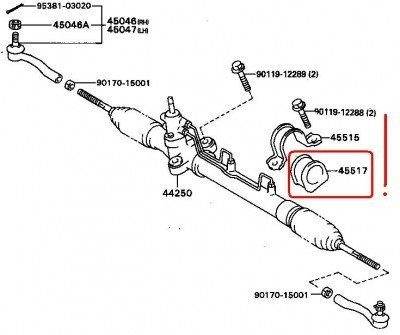

Нужно прокладки(кольца) катализатора, новая жижа и вроде как все. Может понадобится резинка под хомут,что держит саму рулевую рейку,можно сразу поменять а то окажется дубовая.
Вот эта?
reika_145.jpg [ 50.93 КБ | Просмотров: 20332 ]

Резинка та что рисунке,а домкрат хотя на эстакаде,хоть на яме упираешь в доску. Доска может быть не слишком мощьной,т.к. двигатель остается висеть на на подушке,и не куда и так не упадет,но опустится без домкрата
