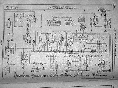

Fuse писал(а):
Есть подозрение
По схеме на лампочке и W-контакте всегда висит Плюс с замка зажигания. Когда мозги хотят зажечь Чек-лампочку, они на нее и на W-контакт подают Минус/Массу
Управление двигателем 4A-FE LB.jpg [ 238.6 КБ | Просмотров: 6605 ]

Fuse писал(а):
Есть подозрение
Тогда надо использовать какой-нибудь логический инвертер И-НЕ или НЕ (типа 74HC00 или 74HC04). Если ориентироваться на флаговую реализацию (вход DSR). Когда всё в порядке (лампа check engine не горит, то потенциал высокий - на выходе инвертера логический ноль), как только мозги решили зажечь (т.е. "поморгать" лампой при считывании кода) то на выходе инвертера логическая единица. Кто что скажет?

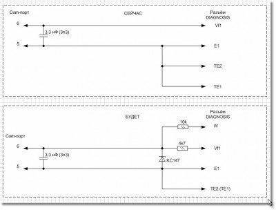

:o Все эти заморочки лишь для того, чтобы считать коды ошибок? А поначалу хотели сделать общедоступную систему диагностики. :oops:
Fuse писал(а):
Резистор на 10 кОм будет подключаться на W, а 3.9 кОм - на E1.
Может лучше вместо 3,9кОм установить стабилитрон 5,1 В?
СообщениеДобавлено: Вт сен 22, 2009 1:33 am
Зарегистрирован: Ср июн 03, 2009 6:42 pm
Сообщения: 40
Еще предлагаю в самой оболочке программы каждый график выводить в отдельных осях координат, чтобы они не пересекались.
5E-FE, МКПП, 1999 г.р., правый руль.
СообщениеДобавлено: Вт сен 22, 2009 5:59 am
Сообщения: 123
Двигатель: 7A-FE 1.8 LB
Поддержу sedoy2000 скромным мнением простого пользователя: если нужно будет паять какую-либо доп. схему более чем из 1-2 деталей - общедоступность пропадет как таковая. Сам паяльника не боюсь, но считать ошибки скрепкой и проинтерпретировать их с помощью букваря или инфо с форума мне будет проще, чем заморачиваться поиском деталей и монтажом схемы.
Один стабилитрон или пару сопротивлений спрятать в коробочку штекера сом-порта еще куда ни шло, хоть и потребует уже поездок по радиомагазинам (ездить не страшно, стоять и тупить - куда хуже :))
Но в программе такая возможность - хорошо, а паять-не паять уже каждый пользователь для себя решит сам.
ИМХО.

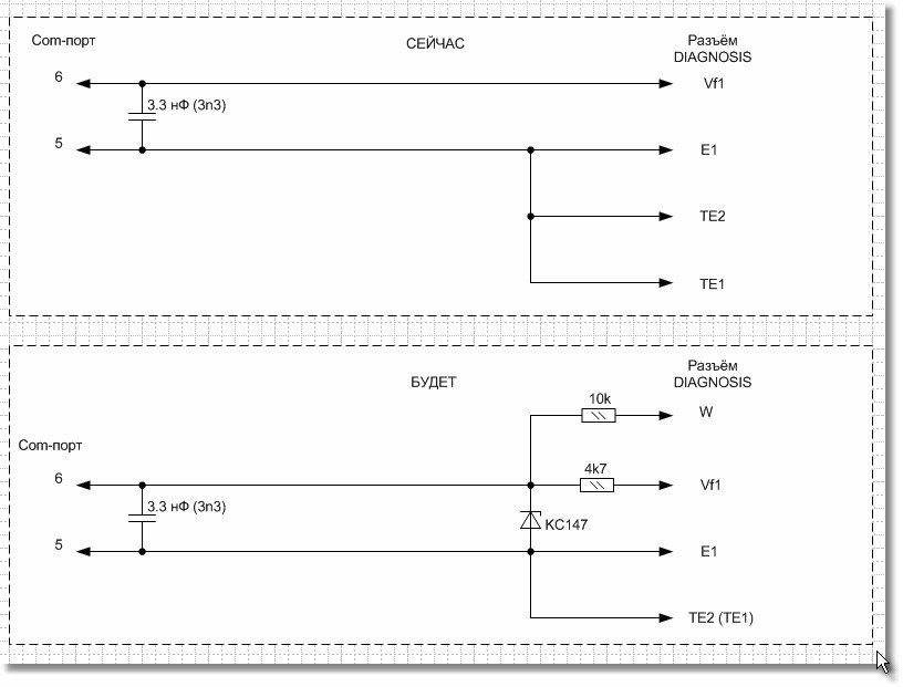

Для того, и ещё для того, чтобы не спалить адаптер usb-com или com-порт. Если мне аппаратчики компьютерные скажут, что на com-порт можно напрямую подавать +12..13В, или на адаптер usb-com, то и деталей не понадобится, хотя это сомнительно. Всё-же лучше предостеречься. Предлагается новый кабель. Для этого надо будет спаять 2 резистора и стабилитрон: резисторы 10кОм, 4.7 кОм и стабилитрон КС147. Их можно в кабель запрятать так, что будет также выходить 4 проводка - на E1, TE2(TE1), W и Vf1(Eng). Только ТЕ1 уже не будет связан с Е1, а будет называться W. Хочешь коды - юзаешь Е1, ТЕ2(TE1) и W, хочешь диагностику - Е1, ТЕ2(TE1) и Vf1 (Eng). В первом случае ТЕ2(TE1) цепляется на ТЕ1 (для вывода кодов), во втором - на ТЕ2 (как сейчас, при диагностике). См. рисунок старого и нового кабелей. Обсуждение сложности кабеля и доступности для повторения приветствуется.
Кабель.jpg [ 63.9 КБ | Просмотров: 6655 ]

Fuse,
преговорил с нашим сервисом. Аппаратчики категоричного ответа не дали, но сослались на дата-шит по микросхемам сом-порта. Ответ - не более +5В и не менее +3,3В. Так что без доп.железа, похоже, не обойдемся.
Ссылка на форум PCCar, там одна из темок косвенно подтверждает ограничение в +5В.
По схеме. Судя по подборке схем как-то не очень все это просто...
Зачем такое мутят, если можно обойтись 2 копеечными деталями? Это не в плане критики, это вопроса такой. :?
Последний раз редактировалось Inspek Вт сен 22, 2009 9:31 am, всего редактировалось 2 раз(а).

Лично я не вижу особых проблем спаять кабель, ну и как было справедливо сказано: кто не хочет, тот не паяет и пользуется только считываением данных с Vf.
Вообщ-то всё это для согласования интерфейсов, хотя, естественно, прекрасно работают и простенькие схемы.
Это я уже понял. Только нужно будет сразу предупреждать людей
А то многие как увидят наши схемы - за головы схватятся (ну не все же тесно общаются с паяльником )
