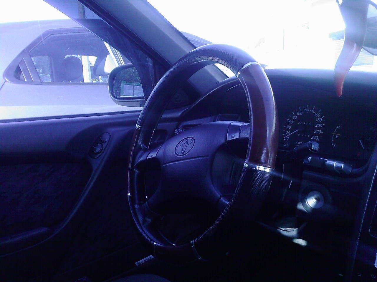

Вот я себе обшил.

СообщениеДобавлено: Ср сен 23, 2009 12:52 pm
о как. очень не плохо. как родной почти.

А каким образом эмблему сделал?
Продаться наборы наклеек, кругляшки с эмблемой по 4шт. в упаковке по 50р. Взял один и вырезал из него и наклеил.

Все гениальное просто :) надо поискать нечто подобное
