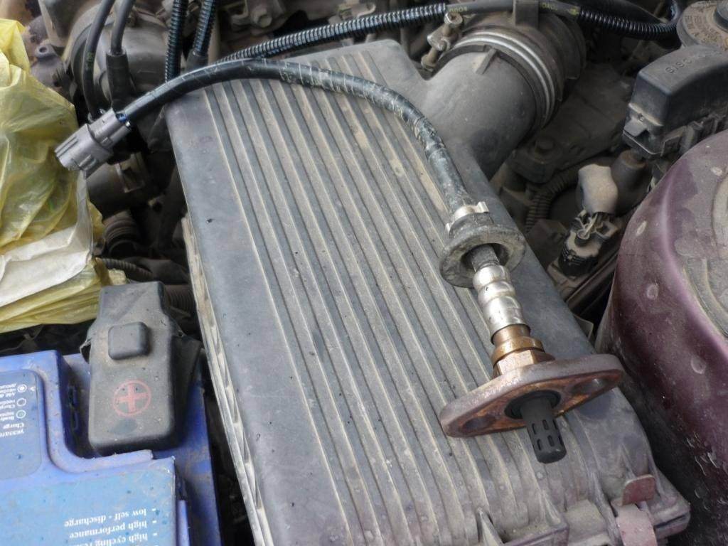

Дамир, фотку датчика засвети...

не знаю с какой стороны фоткать :)
P1010782.JPG [ 110.32 КБ | Просмотров: 7449 ]

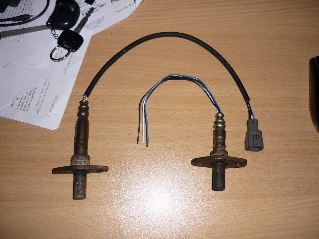

а это тот что щас стоит
P1010783.JPG [ 122.44 КБ | Просмотров: 7432 ]
а номер? сопротвиление мерял?

На верхней фотке тот, что с разъёмом похож на SENSOR LEAN MIXTURE, а второй обычный. На нижней - похоже на универсальный (бош или нгк) лямбда зонд. Попробуй родной прозвонить, может и исправный был.

нижний действительно универсальный нтк
родной пробовали ставить...не знал как проверить рабочий или нет, поэтому просто ориентировался на чек,предварително сняв минусовую клему, но опять он загорелся, хотя позже нашел тему как проверить на работоспособность датчик пожалуй проверим по тому способу, кстати он паянный не повлияет ли это на его работоспособность?
но если чесно по-моему он не рабочий не зря же продали авто аж с 3 датчиками, походу старый хозяин натра**лся с ними

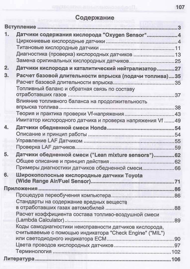

Вот содержание
PS. Земляки, для вас на Нижегородские обменники выложу
Добавлено спустя 23 минуты 44 секунды:
Для Нижегородцев http://files.unn.ru/65365457047
Содержание.jpg [ 149.57 КБ | Просмотров: 7423 ]
