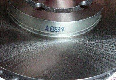

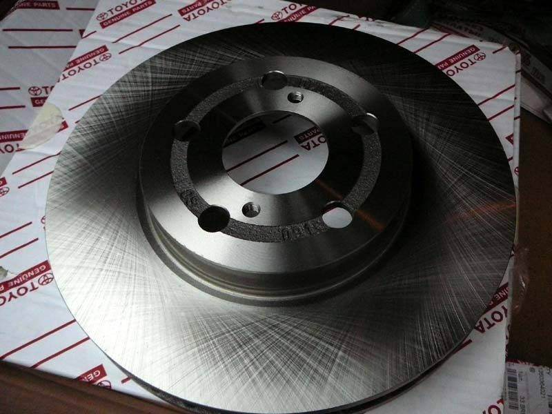

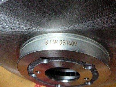

Видел ли кто-нибудь как выглядят оригинальные диски? Сегодня привезли, на коробке Toyota написано, пакет сам в котором диск уже был вксрыт и меня это немного засмущало. В офисе Екзиста сказали мол, что Toyota не маркирует свои оригинальные запчасти. На ролике натяжителя ремня ГРМ хоть "жапан" написано, а тут две группы непонятных цифр и все.
_________________ С уважением к форуму

Dimon_2C писал(а): а тут две группы непонятных цифр и все
цифирки покажь

Dimon_2C
Добавлено: Пн ноя 02, 2009 8:44 pm |
Зарегистрирован: Вт май 05, 2009 10:33 am Сообщения: 2906 Откуда: город_32 Репутация: 58 [ ? ]
Машина: Car-E->M6-GH wagon
CRIMSON писал(а): Dimon_2C писал(а): а тут две группы непонятных цифр и все цифирки покажь
Завтра сфотаю, так не помню...

Dimon_2C
Добавлено: Вт ноя 03, 2009 8:27 pm |
Вот такие вот...

Dimon_2C
на фото это оригинальные диски, ставь и всё будет пучком
