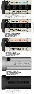

Alien007 имел ввиду 4A-GE,вот тоже интерессна эта темка,но я так понял они тоже различаються головкой и числом клапанов и соответственно мощностью,вот картинка с инета,я так понмаю любой из них можно в каринку воткнуть,вот ссыла на форум,может по этим движкам что то накопаешь,может и свап найдешь,навроде там что то было,не на каринку конечно,но так для общего представления Alien007 имел ввиду 4A-GE,вот тоже интерессна эта темка,но я так понял они тоже различаються головкой и числом клапанов и соответственно мощностью,вот картинка с инета,я так понмаю любой из них можно в каринку воткнуть,вот ссыла на форум,может по этим движкам что то накопаешь,может и свап найдешь,навроде там что то было,не на каринку конечно,но так для общего представления http://gt-irk.ru/modules.php?op=modload ... picdays=0&

Дык нет такого мотора. Или ты 3S-GE имеешь в виду от Карины Е GTi? :-)
