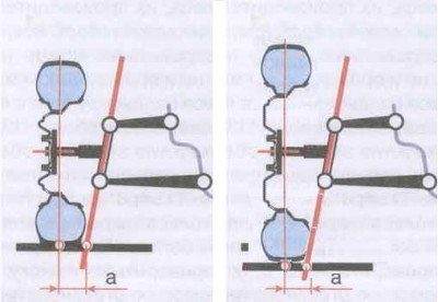

С наскока не скажу, надо считать. Слишком много зависимостей. Вот, пример на рисунке. ТОЛЬКО увеличением радиуса колеса (остальные параметры не меняются), мы уменьшаем плечо обкатки. А есть ещё ширина и вылет диска, и эти три параметра связаны между собой, да ещё в привязке к конструкции подвески авто, да и размер покрышек, которые на этот диск натянуты будут - тоже влияет! Здесь подробности: http://mondeoclub.ru/remont/vulet.htm
А у меня два комплекта резины на разных дисках. Зимняя 185/60/15 на штамповке с вылетом, если память не изменяет, - 38. Летняя 185/65/14 - на родном Кариновском литье с ЕТ45. На летних дисках машинка идёт ровно, а на зимних, которые, получается, расставлены шире, колею не любит. :wink:

СообщениеДобавлено: Пт сен 25, 2009 10:27 am
Дело в совокупности размеров резины и дисков. Прежде всего - в смещении плеча обкатки.

Ну, хотя бы не 55 профиль. Диаметр сильно больше получается, плечо обкатки уползёт.

Beso, т.е. получается ключевой момент рысканья в диаметре и в моменте который из него выплывает? Ширина и вылет это усугубляет но не является первоочередным влияющим фактором?
Если я правильно тебя понял, то надо стремиться к базовым параметрам.
Мой диаметр 17го 626мм, а базовый диаметр 596 мм
