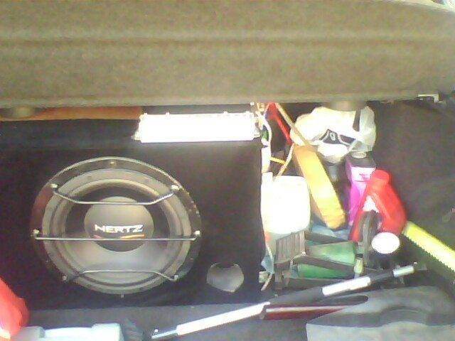

А вот мой сабик правдо бордак и не доделал еще с права будет фанерка обшитая карпетом ! :roll:

СообщениеДобавлено: Чт сен 24, 2009 12:54 pm
Сообщения: 744
Предохранитель ставить хотябы по номиналу предохранителей на усе !
СообщениеДобавлено: Пн сен 28, 2009 8:17 am
Зарегистрирован: Пн авг 03, 2009 11:27 am
Сообщения: 201
Откуда: Алма-Ата
Предохранитель на силовом проводе 40 ампер (колба), и предохранитель на провод вкл\выкл 15 ампер. И на усе стоит 15 ампер.
