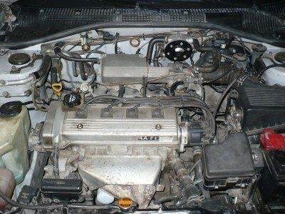

Комментарий к файлу: Газ. клапан и редуктор

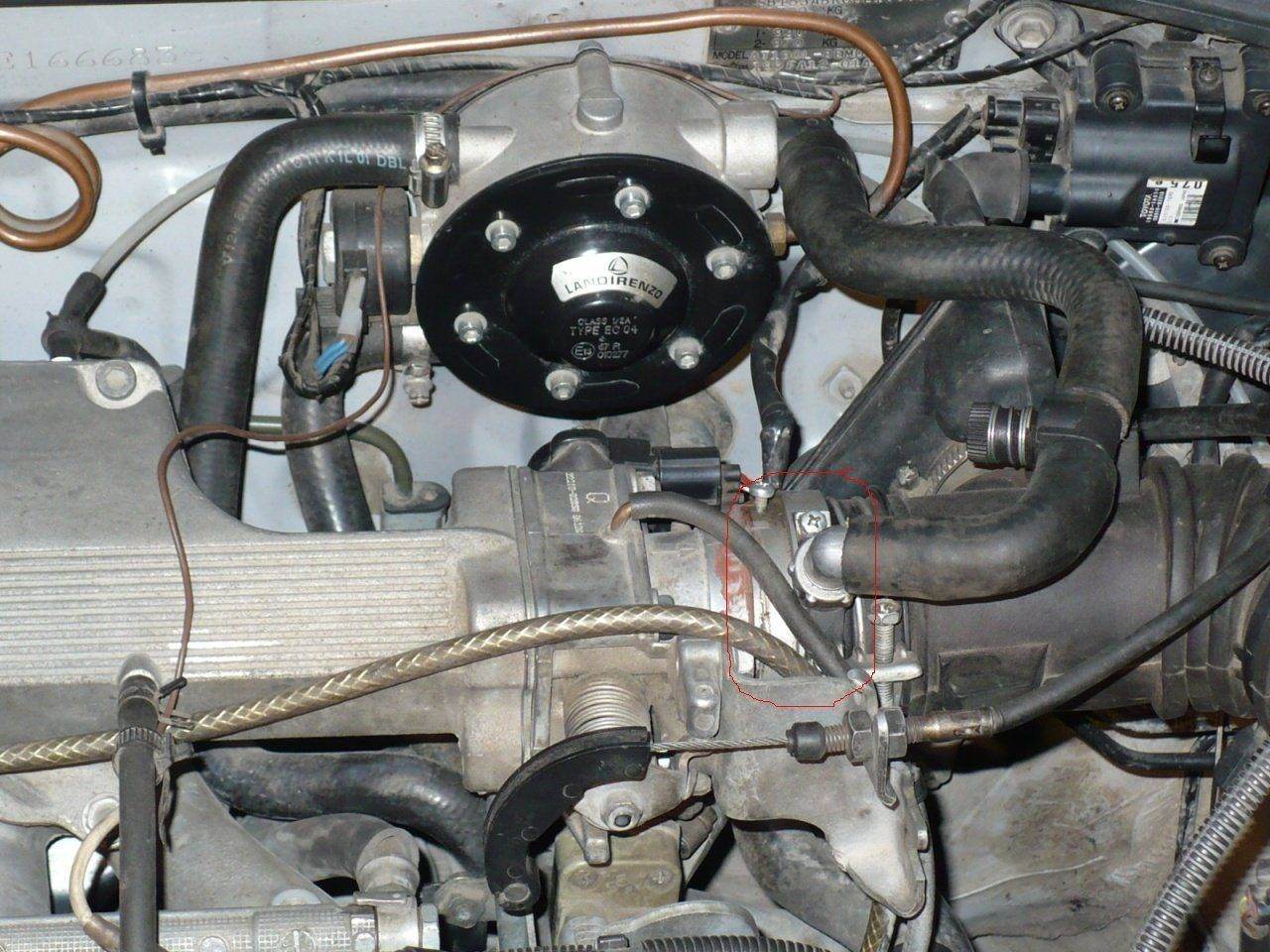

Комментарий к файлу: Редуктор и смеситель
11.jpg [ 445.41 КБ | Просмотров: 7653 ]

Evgen66 писал(а):
Не понял
-=p@m=- писал(а):
копался под капотом, не нашёл где смеситель?
Наверняка Пэм его видел, только не знал, что это он. Пририсуй стрелочку, указующую смеситель.:)

-=p@m=- обведён- энта смеситель. Как то не очень выделено получилось
11.jpg [ 447.62 КБ | Просмотров: 7650 ]
