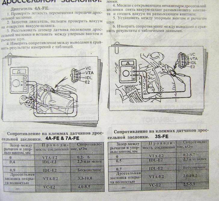

Lex ну вот видишь, почти разобралси. Я тебя уверяю, что важно при настройке ДПДЗ выставить лишь этот сигнал (флаг, признак, намек :D называем как хотим) главное принцип http://autogear.ru/enc/all/235/ понят, ЗАЧЕМ !!! Вот, выставляем его и чтоб "обрывов" в других обмотках не было. :wink:
СообщениеДобавлено: Вт окт 13, 2009 10:00 am
Lex@84, если ты выставил замыкание IDL-E2 (это и есть флаг или признак ХХ) при 0.6 мм, то при 0 мм бесконечности/разрыву взяться неоткуда, будет только контакт плотнее. Это косяк в букваре всего лишь ;)
СообщениеДобавлено: Ср окт 14, 2009 8:53 am
Сообщения: 974
так всетаки 06 мм или 07мм? Просто в описании которое я нашел у человека двигатель 3сфе и он начинает регулировать с задором 07, хотя в букваре написано 07 для моего двигателя 4афе. Или опять опечатка?

блин, вот теперь я ничего не понимаю :o , по какому зазору мерить то? и какое сопротивление? мож у кого есть точный мануал? :oops: какая таблица верна? а мож у кого еще есть варианты? так всетаки какой зазор то 0,6 или 0,7?

Lex@84, ты настраивай с одним зазором, а потом проверяй с другим.
СообщениеДобавлено: Чт окт 15, 2009 3:09 pm
Сообщения: 1733
Lex@84
ты все же мне кажется не понял сути, еще раз прочитай http://autogear.ru/enc/all/235/ , выставь только признак ХХ ИДЛ-Е2 на 0,6 мм, в остальном комп сам "обучиться". На пальцах в двух словах это чтобы при 0,5 мм проводимость была (т.е. показывало какоето малое сопротивление), а при 0,6 мм уже бесконечность (т.е. этот контакт разорван) что означает для компа что ты нажал на гашетку, ДЗ начинает открываться подавая больший объем воздуха) значит компу надо налить поболе топлива... Смелей

отрегулировал с зазором 0,68 , но что-то мне не нравится, регулировал на горячую, и мозг нулил тоже, сначало вообще обороты 1500 :o , потом поездил немного (15 км) обороты 1000 на холостых, мож правда зазор 0,6 поставить?

значит зазор 0,6-это не мой вариант, при 0,6- обороты хх-1000-1100, при зазоре 0,7-850-900, при 0,74 -800-850. Оставил зазор 0,74 :) , пока доволен.

Lex@84 писал(а):
значит зазор 0,6-это не мой вариант, при 0,6- обороты хх-1000-1100, при зазоре 0,7-850-900, при 0,74 -800-850. Оставил зазор 0,74 , пока доволен.
Да уж.......это что самовнушение? Ведь регулируем ДПДЗ.......Это так?
А поведение как винт дз крутишь......(который не крутиться вообще).
Может просто в процессе кручения мозг обучался? Обычно этот процесс на холостом ходу длится минут 5 небольше.....Потом при езде
настраивается холостой ход после движения, обычно то-же быстро.....
О настройке ДПДЗ- Щупом ты настраиваешь некую зону нечуствительности положения педали - в этй зоне комп считает что
педаль полностью отпущена......Для чего-ну там тепловые зазоры компенсировать и тд. Главное что-бы при любом нагреве двигателя если педаль газа отпущена-комп должен правильно понимать это.......
Ещё выриант что у тебя сломан ДПДЗ и неправильно выдаёт данные на комп...Ну проверить можно волшебной прогой, я уже писал.
Грешным делом, я тоже отказываюсь понимать, о чем идет здесь речь :)
Настройка ДПДЗ заключается всего лишь в настройке момента размыкания IDL-контакта.
Размеры щупов, указанные в букваре означают, что при зазоре между дроссельной заслонкой и винтом упора (для 4А, 7А) 0.6 мм и менее IDL-контакт должен быть ЗАМКНУТ (проводимость между IDL-E2 эсть), при зазоре 0.9 мм и более IDL-контакт должен быть РАЗОМКНУТ (проводимость между IDL-E2 нэт).
Значит, размыкание IDL-контакта происходит в интервале зазоров от 0.6 до 0.9 мм.
Когда IDL-контакт замкнут система отрабатывает холостой ход, приводит обороты к номинальным посредством регулирования воздуха, подачей его через КХХ, и посредством варьирования углом опережения зажигания. И ФСЕ :)
Лично у меня разрыв IDL-сигнала происходит при 0.35 мм (что не совсем правильно, надо подрегулировать бы) и при этом обороты ХХ стоят колом на 690-700.
Отсюда вопрос к Lex@84 - ты свои 0.6, 0.7, 0.74 мм в какое место Карины засовываешь? :)
