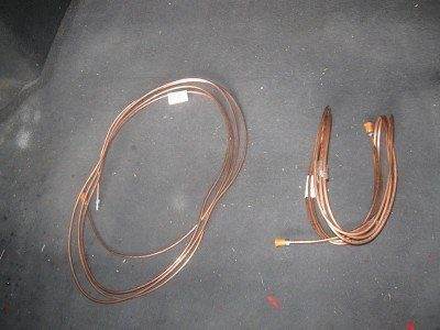

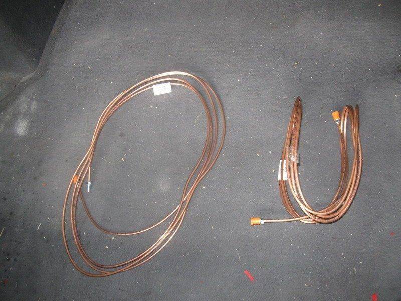

продаются готовые трубочки для наших автомобилей :twisted:
Комментарий к файлу: неоригинал
трубки.jpg [ 128.79 КБ | Просмотров: 14252 ]
поподробнее плиз....
польская фирма WP
у меня машина без АБС и заднего регулятора
тоесть у меня магистраль идет от моторного щита к задним тормозным шлангам
левая 3200мм (WP-749)
правая 3600мм (WP-753)

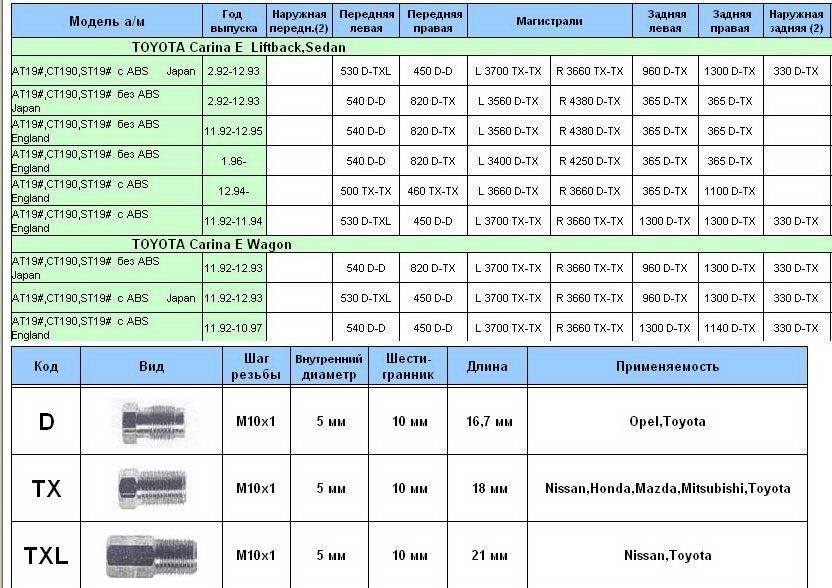

Кому интересно, длины трубок и штуцера можно здесь посмотреть: http://www.autotrubka.ru/kat_japan.htm
3S-FE, седан, МКПП, 1993г
СообщениеДобавлено: Ср окт 14, 2009 11:02 am
и какой из них на карину?

Сообщения: 1935
Репутация: 60 [ ? ]
voldemarik
D и TX
СообщениеДобавлено: Ср окт 14, 2009 11:28 am
Пётр писал(а):
D и TX
а DL и TXL?

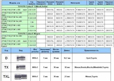

Сообщения: 1935
Репутация: 60 [ ? ]
Как то так, вот сылочка http://photofile.ru/users/petrikone/115 ... nImageLink
ToyotaBr.jpg [ 184.49 КБ | Просмотров: 14319 ]
СообщениеДобавлено: Ср окт 14, 2009 11:37 am
Пётр писал(а):
Как то так
у меня только нижняя картинка.
сейчас глянут в другом браузере, появились в низу ссылки на таблицу
