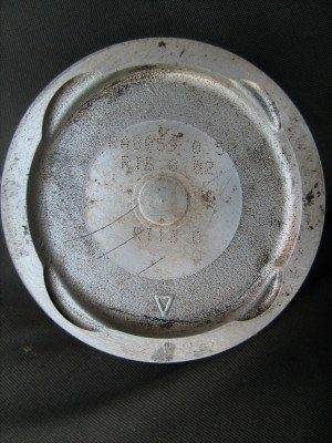

Мои. Не оригинал.
IMG_3932.jpg [ 333.07 КБ | Просмотров: 14318 ]

"Дизельная впадина". А зачем она на семерке ?

Enakin писал(а):
А зачем он
Совсем для других целей. :-)
Это банальное снижение степени сжатия. Ибо головки одинаковые у 4A-FE и 7A-FE.
