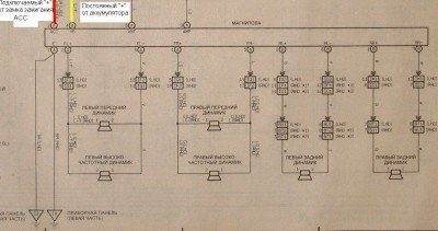

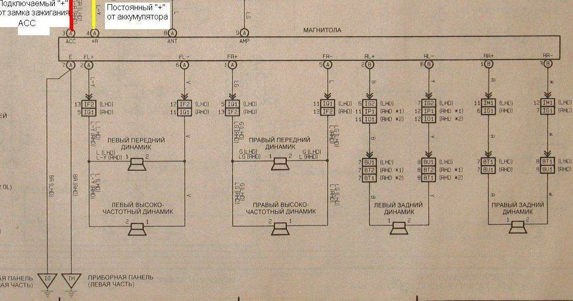

СообщениеДобавлено: Чт окт 29, 2009 1:15 am
Зарегистрирован: Вс ноя 23, 2008 11:55 pm
Сообщения: 52
Всем доброго времени суток!
Форум пристально не курил,извеняюсь если уже было!
У меня такая проблема:
Когда купил машину год назад,колонка в водительской двери работала при закрытой двери,когда дверь откроешь-замолкала.
После дтп пришлось поменять дверь,перебирал и ставил сам,колонка в результате умолкла совсем.
Я прозвонил её на обрыв и выяснилось,что есть плюс,но нет на нее массы.
Смотреть куда идет провод массы от нее посчитал муторным,запитал новый проводок прямо от металла двери.
В итоге: колонка заработала,но играет ощутимо тише остальных,менял её на другую,другая на её месте тоже играет тише...
В чем тут секрет так и не разобрался,помогите восстановить звучание!
Да,и еще!
Мйфунаме родной стоит,написано toyota на нем! :)
Carina E 7A-FE 107л.с. 1996г Англичанка без проблем)
СообщениеДобавлено: Чт окт 29, 2009 1:16 am
Сообщения: 11083
petrovich писал(а):
но нет на нее массы
И не дожно быть.
Пожалей усилитель майфуна...
СообщениеДобавлено: Чт окт 29, 2009 1:19 am
Сообщения: 1938
Репутация: 60 [ ? ]
petrovich
Минус на колонке это не минус машины....
СообщениеДобавлено: Чт окт 29, 2009 1:22 am
Сообщения: 52
Значит масса идет через корпус,а к колонке идут два плюса? :shock:
Не разбираюсь я в электрике,вот и накосячил! :oops:
Или все же там какая-то своя масса?..
Сообщения: 11083
petrovich писал(а):
начит
Ничего не значит. Колонка - это не электролампочка. А усилитель низкой частоты - не реле с предохранителем. Тут не тупое двухполюсное бортовое питание потребителя током постоянного напряжения....
СообщениеДобавлено: Чт окт 29, 2009 1:27 am
Сообщения: 52
Т.е.Нужно вести новый провод(в старом видно перегиб был)
от колонки до майфуна,или хотя бы до разъема,который около левой ноги водителя под крышкой,синенькая такая колодка там.
Очень её неудобно вынимать-вставлять...
:oops:
СообщениеДобавлено: Чт окт 29, 2009 1:31 am
Сообщения: 1938
Репутация: 60 [ ? ]
Минус как и плюс на колонку нужно тянуть от магнитолы...

А если провод "-" от магнитолы до колодки цел(в чем я почти не сомневаюсь),значить нужно просто заменить провод от колодки до колонки?
