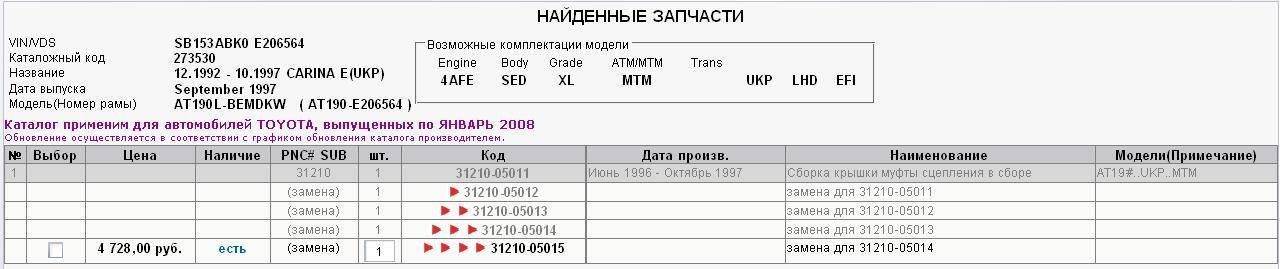

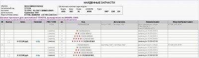

У меня по вину 31230-05010, но как я уже писал, у меня есть в наличии корзина 31210-05011 к которой выжимной идет 31230-05012.
Вот я и думаю может эти выжимные одинаковые все таки, раз аналоги одинаковые, да и ценник на оригинал 31230-05012 божеский.
Я же так понимаю выжимной корзине должен соответствовать.

Добавлено спустя 38 минут 16 секунд:
Вот какой каталог нашел: http://shop.ttva.ru
по нему получается такая инфа:
что корзины 31210-05011, 31210-05012, 31210-05013, 31210-05014 и 31210-05015 замены друг другу и с выжимным такая же песня.
Комментарий к файлу: а это для корзины
Аналоги.JPG [ 65 КБ | Просмотров: 6297 ]
Комментарий к файлу: Это для диска
Аналоги диск.JPG [ 89.4 КБ | Просмотров: 6334 ]
