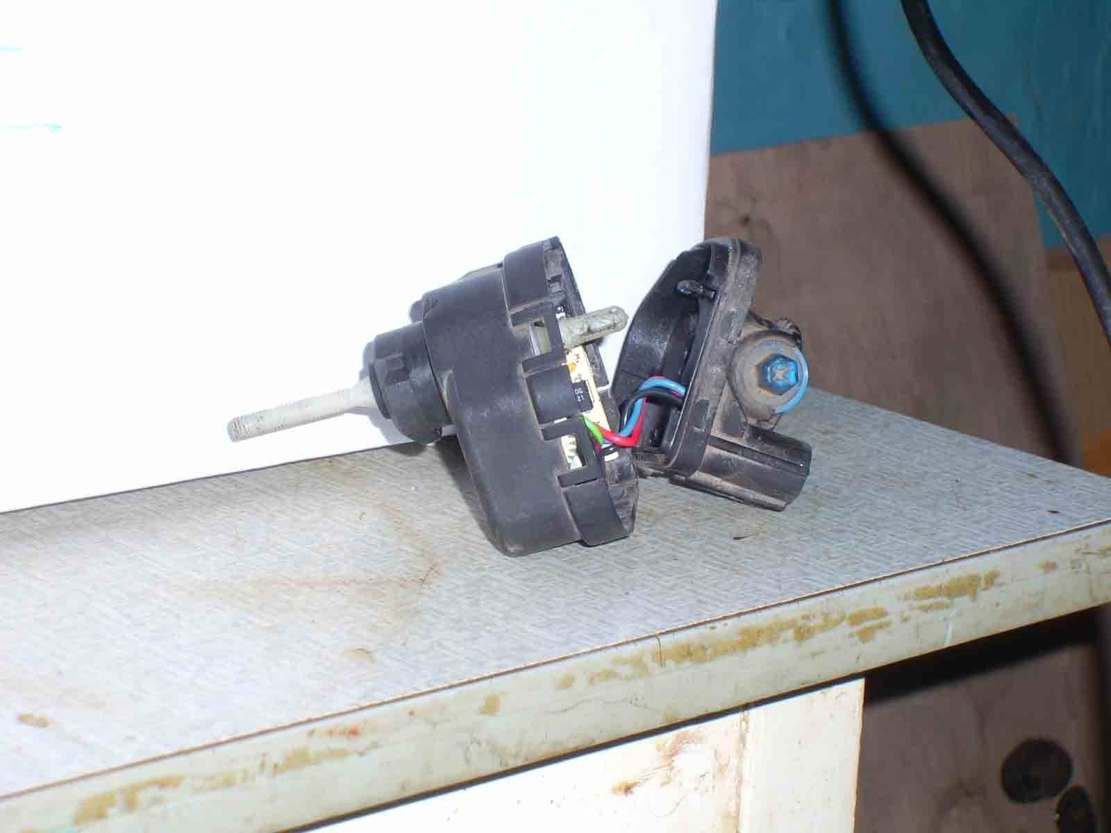

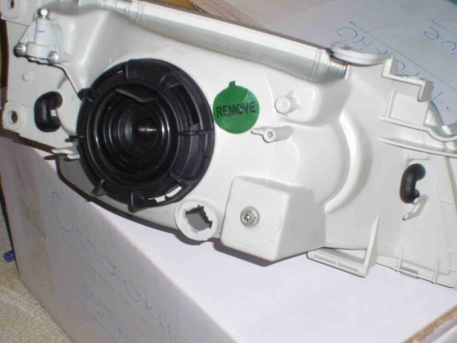

Dmitry_R подскажи. Купил хрустали "DEPO", хотел поставить на них со старых фар корректора и появилось 2 вопроса-
1. винт из хрусталей не выкручивается (правда крутил не долго,побоялся что фара лопнет-кто-то из форумчан описывал такую проблему), есть ли там какая-нибудь хитрость?
2. совместиться ли вал с резьбой у корректора с резьбой на фаре, имею в виду шаг и диаметр резьбы?
Как ты его выкрутить собираешся? Его вырезать надо, трубчатой фрезой резать пластик вокруг него. А потом дорабатывать форму отверстия под корректор.
У меня все совпадало, вот только не помню, возможно клипсы со старых фар пошли, а может и деповские остались.

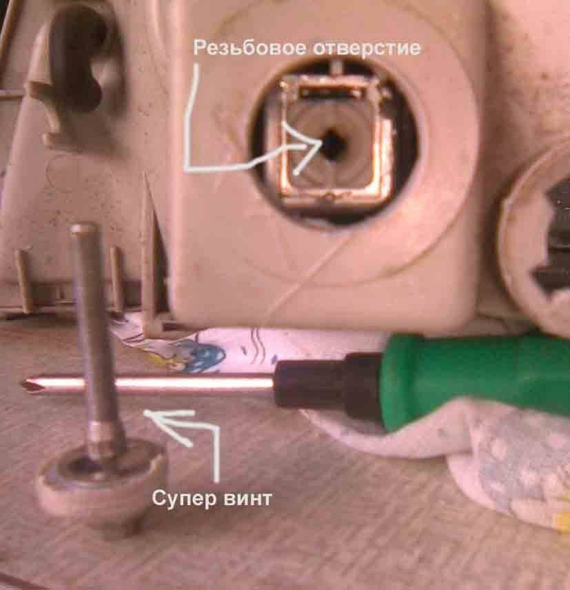

Всем ПРИВЕТ!

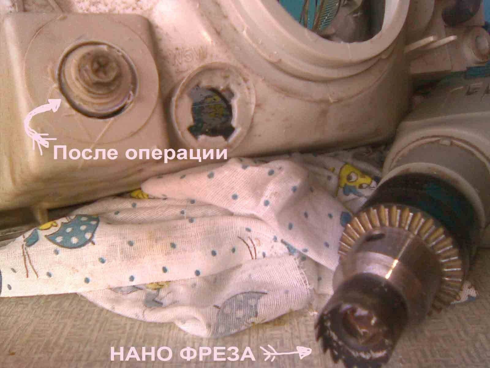

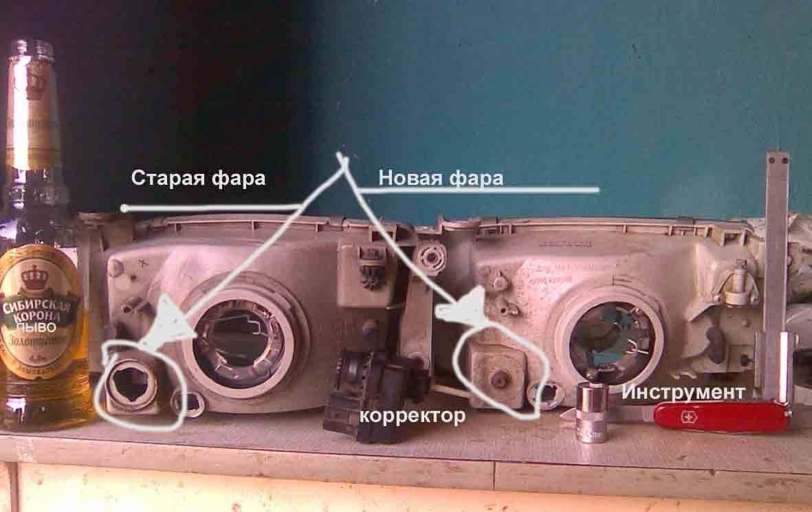

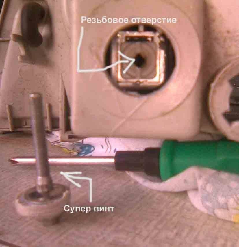

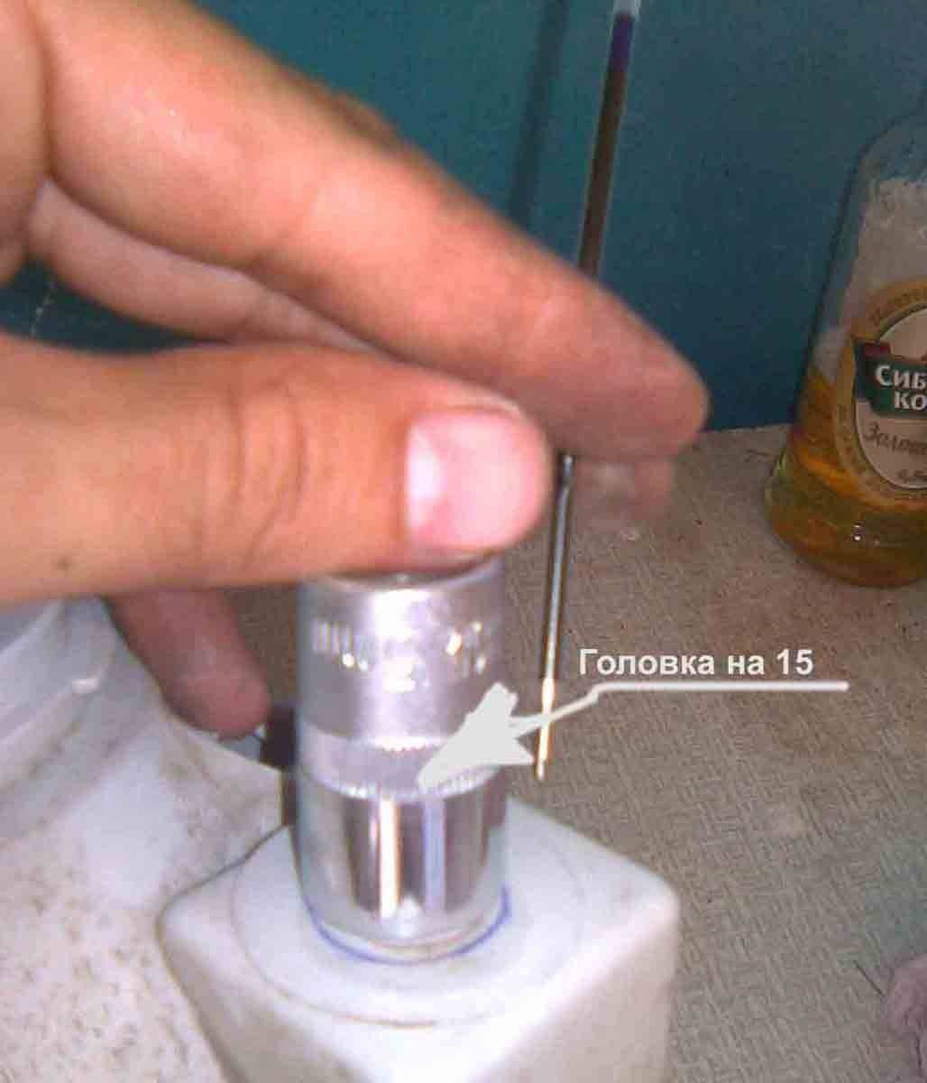

Наконец-то добрался я до монтажа корректоров. Тех.процесс оказался не сложным- час делов с перекурами. Вообщем дело было так:
1. Головкой на 15 размечаем место планируемого отверстия.
2. Затем Супер Нано Фрезой на больших оборотах врезаемся в разметку, но можно обойтись и без фрезы - пластик мягкий можно выцырапать шабером или чем-нибудь подобным.
3. Выкручиваем винт- причём крутим по часовой стрелке.
4. Затем ножиком вырезаем пазы под крепёж корректора, можно конечно и надфилем попилить, но это дольше- повторюсь пластик мягкий – режется легко.
5. Вытряхиваем всю попавшую перхоть в фару.
6. И вот самое интересное и пока до конца не изученное: прежде, чем корректор вкручивать я его перемотал в крайне нижнее положение из расчёта, чтобы был запас вверх при настройке фар. Затем вкручиваем корректор, причём тоже по часовой стрелке, против часовой я его закрутить не смог. Я закручивал по самые помидоры- пока корректор не уперся в фару, затем вставил его в прорезанные пазы и зафиксировал.
Вот в принципе и всё. Сейчас хочу съездить на стенд- фары понастраивать – мне кажется они уже задраны вверх, если так, то опять снимаю корректор, перематываю его в крайне верхнее положение, собираю, и если опять будут задраны вверх, то уже корректором занижаю до оптимала.
