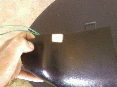

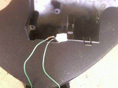

вот и у мну руки дошли замок засветить, спаял релюшку но при устанвке заметил что провод уже проведен от штатного реле (видно была раньше подсветка- заглушки нет).
сделал из орг стекла, посадил на клей.
вот фото, только качество не АЙС.
