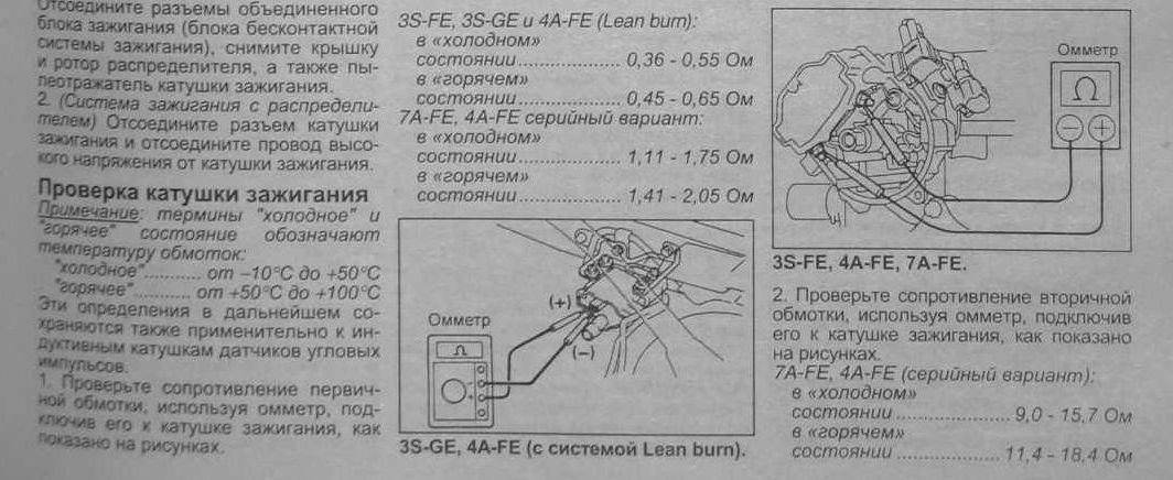

2 Дмитрий2009
Катушка.JPG [ 92.95 КБ | Просмотров: 11949 ]

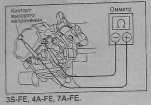

2sedoy2000 & Дмитрий2009
Только с оговоркой, в букваре опечатка! На вторичной обмотке не Омы, а кОмы.
2Дмитрий2009
Надо бы померить не 3 чего-то, а по инструкции выше=)... и ниже.
Сверху как первичную мерить, здесь как вторичную
