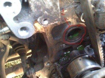

Доброго всем времени суток! Снял помпу и не могу понять как ставить уплотнительное колечко! паза никакого нет, стоит какая то металическая втулка. Ее надо доставать? Помогите советом!!!

СообщениеДобавлено: Сб окт 31, 2009 3:21 pm
Сообщения: 1084
юрик
ты полностью помпу снял, или крышку?
СообщениеДобавлено: Сб окт 31, 2009 3:23 pm
Зарегистрирован: Чт фев 05, 2009 11:00 pm
Сообщения: 33
Снял полностью помпу вместе с крышкой
[url=http://forum-lines.ru/]Изображение
Toyota Carina E, 1992 год, седан LB 4a-fe
СообщениеДобавлено: Сб окт 31, 2009 3:26 pm
Сообщения: 1084
юрик
ты старое уплотнительное кольцо которое в пазу ГБЦ находиться достал?
СообщениеДобавлено: Сб окт 31, 2009 3:28 pm
Сообщения: 33
Не было кольца. стоит мет. втулка. попробовал вытащить но не получается.
СообщениеДобавлено: Сб окт 31, 2009 3:34 pm
Сообщения: 1084
юрик
там никакой металической втулке вроде как. Мож сделать фото этой втулки?
СообщениеДобавлено: Сб окт 31, 2009 3:38 pm
Сообщения: 33
все разобрался . колечко было как деревянное и еле заметное, достал по частям
СообщениеДобавлено: Сб окт 31, 2009 3:45 pm
Сообщения: 1084
юрик
При установке колечко герметиком промаж чтоб не выскакивало.

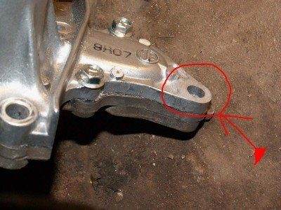

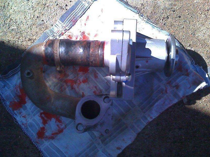

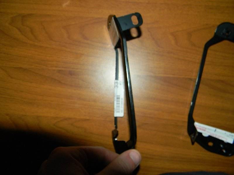

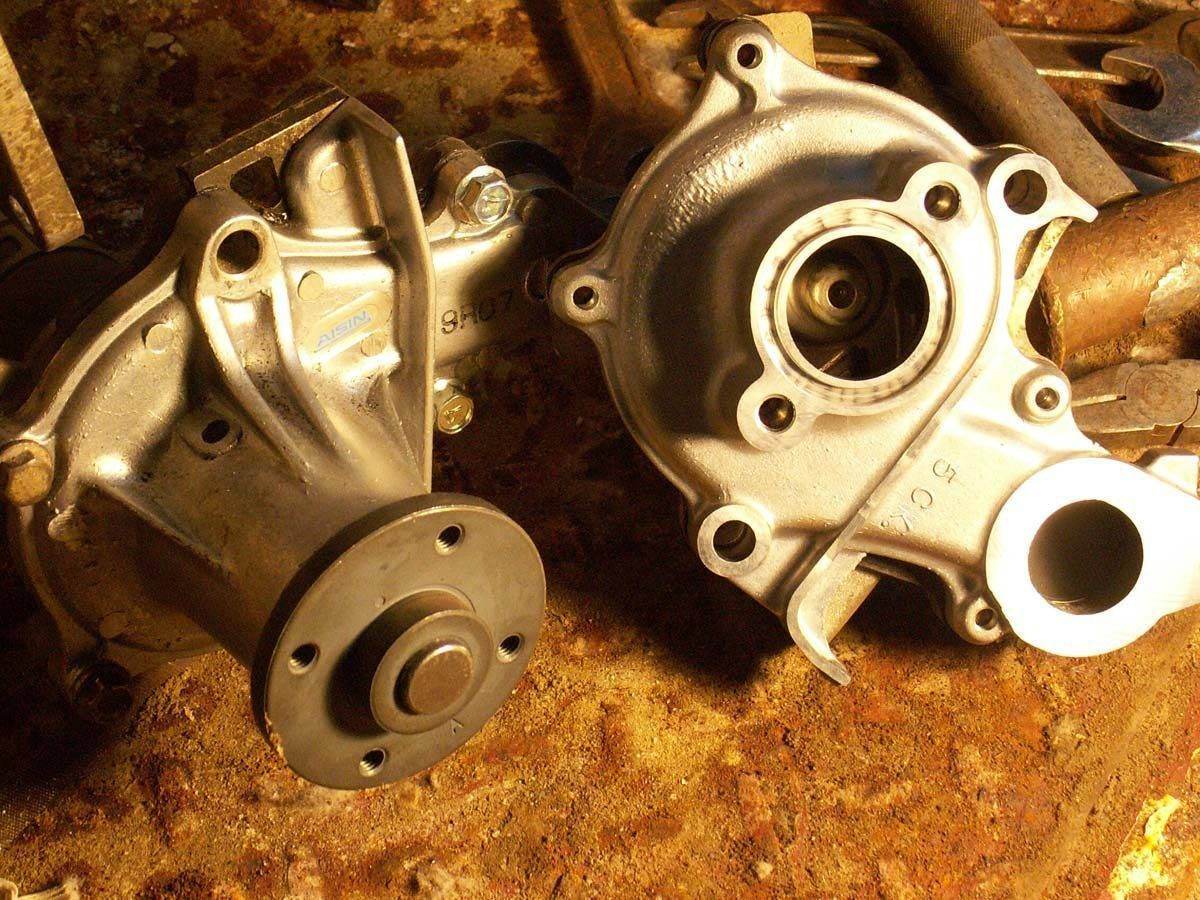

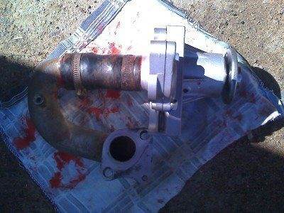

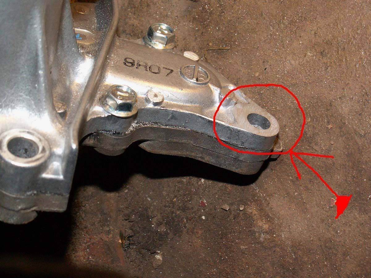

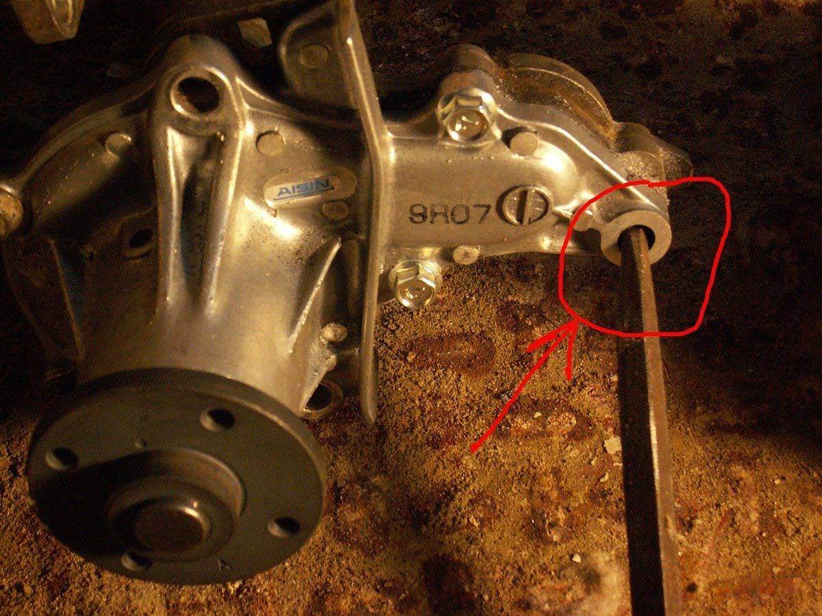

Помпа пришла Aisin - может и орегинал, как я тоже думал, но заказывать нужно по другому номеру. Пришло совсем не то что нужно, пришлось пильть, кроить, изголяться. Прилагаю фотки:
Комментарий к файлу: Сама помпа
2.jpg [ 20.41 КБ | Просмотров: 13509 ]
Комментарий к файлу: коробка
3.JPG [ 171.85 КБ | Просмотров: 13509 ]
Комментарий к файлу: обе части помпы
4.JPG [ 237.41 КБ | Просмотров: 13519 ]

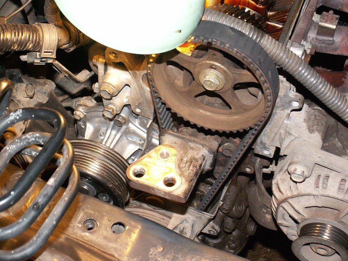

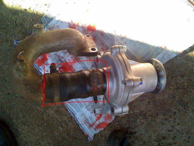

Ещё
Ещё
Комментарий к файлу: Уже спилил
7.JPG [ 186.12 КБ | Просмотров: 13491 ]
Комментарий к файлу: все установлено
9.JPG [ 260.76 КБ | Просмотров: 13515 ]

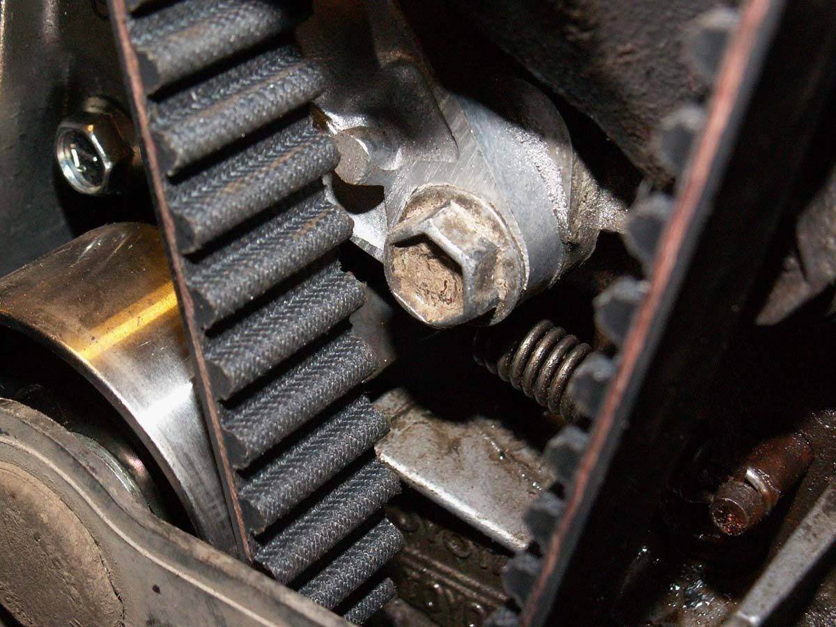

Комментарий к файлу: не тот патрубок что нужен
5.JPG [ 167.26 КБ | Просмотров: 13497 ]
Комментарий к файлу: пришлось спиливать этот наплыв, иначе болт который сюда вкручивается задевает ГРМ
6.JPG [ 263.02 КБ | Просмотров: 13506 ]
Комментарий к файлу: Вот этот болт
8.JPG [ 171.8 КБ | Просмотров: 13491 ]
Сейчас:
Последний раз редактировалось Youstas Пт ноя 06, 2009 9:45 pm, всего редактировалось 1 раз.
СообщениеДобавлено: Пт ноя 06, 2009 9:40 pm
Номер помпы,которой заказывал? Чтоб другие знали!

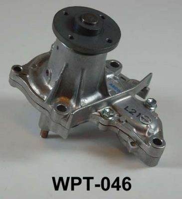

Номер на коробке и фотке: "WPT-046"

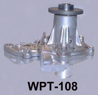

Добавлено спустя 5 минут 53 секунды:
Наша помпа похоже с номером WPT-108
Сейчас посмотрел ценник на помпу которую заказывал неделю назад, так она подоражала на 250р. и GMB тоже подоражала на 200 р.
img.jpeg [ 16.04 КБ | Просмотров: 13504 ]
