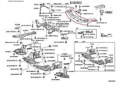

СообщениеДобавлено: Вт окт 27, 2009 12:46 pm
Сообщения: 1258
Откуда: КАЛИНИНГРАД
Парни ,а что такое подрамник? Вроде нареканий нет по днищу, но тож глянул бы.Есть у кого-нибудь фото куда смотреть,мож ссылка на другие авто,смысл ведь одинаков
Было 4A-FE лифтбек 1995 года
1,6 LB ,срок владения 4 года
Сейчас Toyota Camry XV50
СообщениеДобавлено: Вт окт 27, 2009 1:35 pm
Сообщения: 714
Откуда: Краснодар
Репутация: 27 [ ? ]
Красным обвел задний подрамник, смотреть необходимо места крепления к кузову.
Подрамники_Карины_Е.jpg [ 201.81 КБ | Просмотров: 9336 ]
СообщениеДобавлено: Вт окт 27, 2009 1:52 pm
Сообщения: 1258
Откуда: КАЛИНИНГРАД
СПС всё понял,надо будет глянуть.
