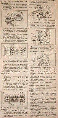

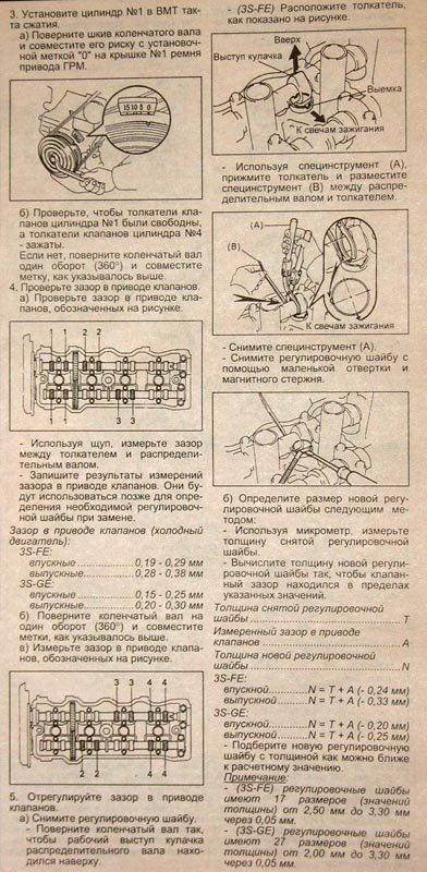

СообщениеДобавлено: Вс окт 11, 2009 12:30 pm
бомж077 писал(а):
буду ремонтироваться!
отпишусь после ремонта че и как!!!!!!!!!!
почитай как в книге написано.
25_1.jpg [ 130.71 КБ | Просмотров: 8465 ]
