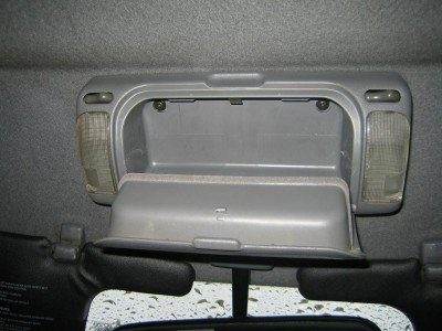

У меня такие. Кстати, отверстия штатные под крепёж есть, и проводка проложена. Только надо врезаться в обивку в передней части, до подштамповки, если блок войдёт по ширине, и глубине (по фотам непонятно). Не факт, что отверстия совпадут, но на фото видно, что там под них отдельный штампованный лист приварен. В нём можно новые отверстия сделать под пластиковые пистоны для саморезов. А за счёт углубления в штамповке, можно не заморачиваться на
Skif1980 писал(а):
Спиливаем на 7-8мм основания для болтов
- они в выштамповку как родные уйдут.
Это я всё для последователей пишу, ежели таковые будут. :wink:
Плафон2.JPG [ 93.05 КБ | Просмотров: 21554 ]
Плафон1.JPG [ 95.78 КБ | Просмотров: 21559 ]

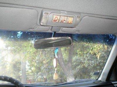

P9250086.JPG [ 80.92 КБ | Просмотров: 21554 ]

Тоже Карина-Е, и тоже плафон с очечником.
