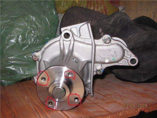

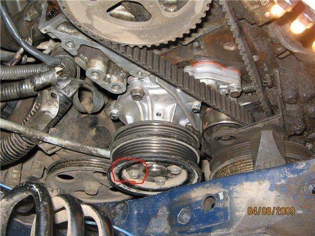

Неделю не мог снять шкив с коленвала. Поддался только после того, как был сварен фиксатор из подручных материалов и сооружена дикая конструкция для создания рычага из переходников под головку и трубы. Сегодня наконец-то снял помпу, чему безмерно рад :) Вынимал вместе со шкивом, т.к один болт на нем был сорван начисто. Разобрал ее пополам, и вылезла в принципе без проблем. Теперь надо придумать как этот сорваный болт выкрутить, и можно все собирать :)

у тебя болт остался на шкиве помпы или коленвала?
СообщениеДобавлено: Вс ноя 08, 2009 10:04 pm
Зарегистрирован: Пт сен 25, 2009 3:24 pm
Сообщения: 53
Откуда: Воронеж
Crazy-Frog
на шкиве помпы
zic-zag
сорри, не понял сразу про что ты говоришь :) Я этот шкив завтра к знакомому в сервис повезу, надеюсь придумают что с ним сделать. Сам с ним намучался уже, боюсь окончательно все испортить :)

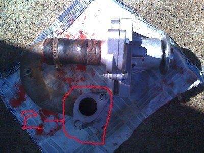

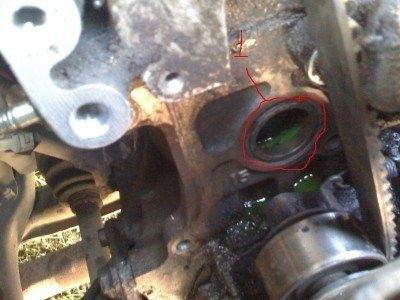

еще вопрос. место, каким помпа крепится к блоку, там должна быть прокладка или нет? я когда старую снимал, там вроде ничего не было, и в экзисте на рисунках не нашел. Если да, лучше купить оригинальную, или самому вырезать из паронита? И нужен ли при этом герметик?
Carina-E, 1994 г., 4А-FЕ не LВ 115 л.с. Bosch Motronic, лифтбек, англичанка
СообщениеДобавлено: Пн ноя 09, 2009 10:00 am
Сообщения: 1084
Sande
Там 2 прокладки, для крепления помпы.
1-это кольцо между блоком цилиндров и помпой
2- прокладка пластинчатая между Головкой блоком цилиндров и помпой
Герметиком я по привычке и там и там промазал, ибо лишним мне кажеться не будет.

У пластинчатой прокладки код 16347-15010?
Я вчера ходил по авторынку, мне по поводу прокладок сказали, что есть такой чудо-материал паронит, из которого можно прокладку любую вырезать. Так вот, если на рис.1 помимо кольца еще сделать прокладку самому, будет хуже? И пластинчатая какая-то слишком дохлая, если ее на самодельную заменить, что будет?
СообщениеДобавлено: Пн ноя 09, 2009 11:06 am
Сообщения: 1733
Sande писал(а):
паронит
Позапрошлый век.
1-ю ставь какая есть.
2-ю пронадеж герметиком.

меня все-таки волнует место, где сама помпа крепится к блоку. там же кроме кольца ничего не предусмотрено. если туда поставить прокладку в принципе, хуже не будет?
СообщениеДобавлено: Пн ноя 09, 2009 12:13 pm
Sande
будет, туда надо новое кольцо.прокладка там может помешать нормальному обжиму колечка, так как он и есть сама прокладка. Новое колечко и чутка герметика, вот путь к счастью)
СообщениеДобавлено: Пн ноя 09, 2009 12:18 pm
Сообщения: 53
Откуда: Воронеж
Лев, спасибо большое :)
