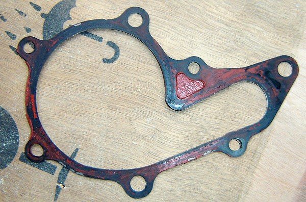

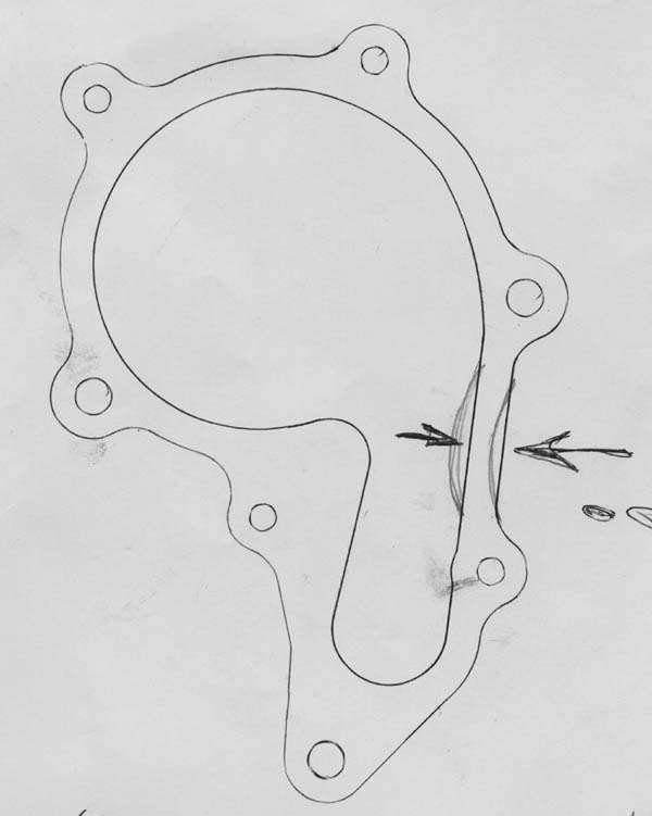

Сегодня заменил помпу AISIN WPT-003A .До её стояла Japan Cars D12064JC Проходила мало всего 55 тыс. и она ещё к улитке не подходила нужно было подгонять при помощи эбоксидки (клей). Когда заказывал, то менеджер после моего рассказа про помпу Japan Cars долго подбирал по ВИНу. Пришла AISIN и тоже к моей улитке (вторая половинка) не подошла идеально, но встала на место без подгонки. На фото видно. Надеюсь что AISIN дольше будет работать.
Про сам процесс замены уже писалось. У меня не торопясь ушло 2 с половиной часа в тёплом гараже. Снимал вместе со шкивом со стороны насоса ГУР и движок не поднимал. Спец инструмент не нужен шкив помпы откручивал накидным на 10.
При наличии свободного времени можно всё самому сделать, главное правильную помпу приобрести.
Комментарий к файлу: такая стояла- прямая

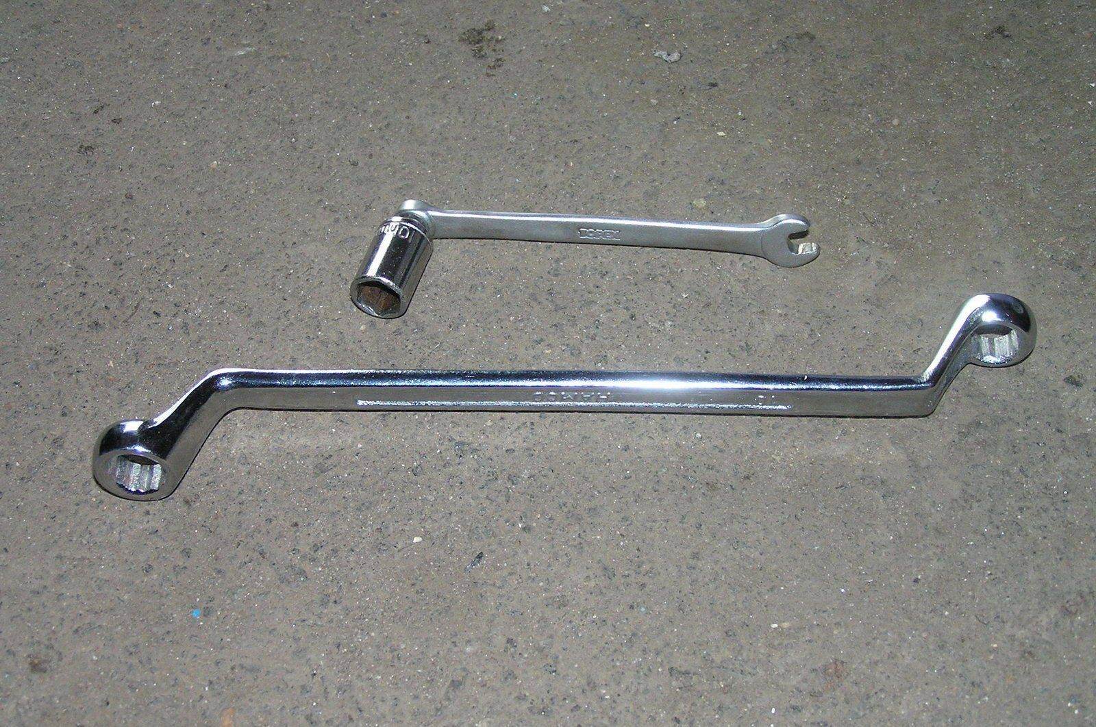

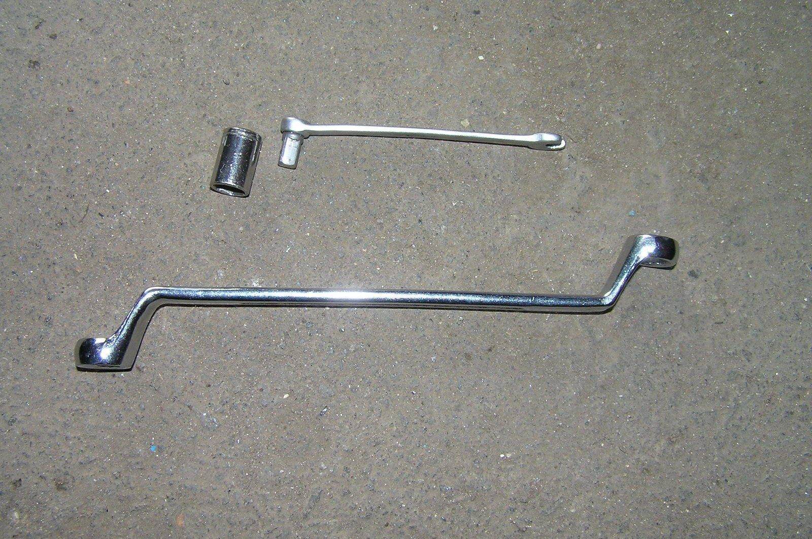

Для откручивания шкива помпы было сконструировано приспособление. Для закручивания - куплен ключ, который всё очень упростил :) Ключ удобно становится между кузовом и шкивом (на фото: вверху приспособление, внизу ключ)
Подушку не откручивал - всё и так замечательно вытянулось и затянулось
Помпа GMB GWT-83A. стоимость 30$. На СТО за замену запросили 44$ (350грн)
Единственное, что меня стремало(ет) - это правильно натянуть ремни ГУРа и помпы. Вроде справился... :) будем посмотреть
Всем спасибо за помощь :)
