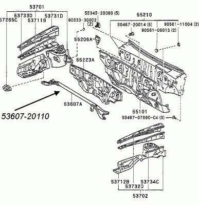

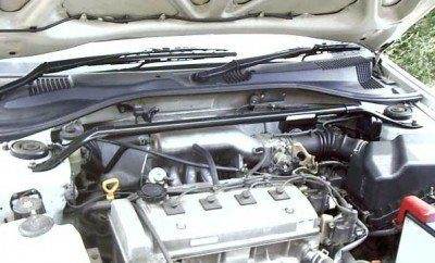

НА 210 КУЗОВ НО ДОЛЖНА ПОДОЙТИ ПО ИДЕЕ!
Добавлено спустя 4 минуты 48 секунд:
Вот картинка!
at210_perrasp.gif [ 21.17 КБ | Просмотров: 2716 ]
frontbar.jpg [ 35.5 КБ | Просмотров: 2722 ]

P.s. Машина после ДТП, рекомендуют растяжку поставить ибо металл прослаб!
СообщениеДобавлено: Ср апр 23, 2008 11:50 am
http://injapan.ru/auction/k57038699.html
Примерно вот это - Куско. ;-)))

Это такая тюнинговая японская контора - Cusco. Очень даже известная ,в определённых кругах. ;-)))
