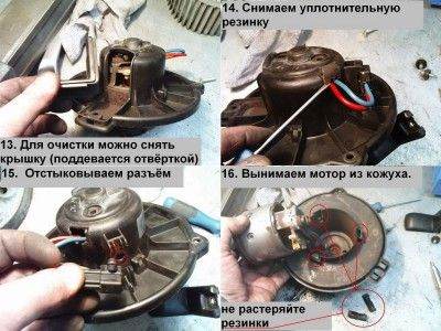

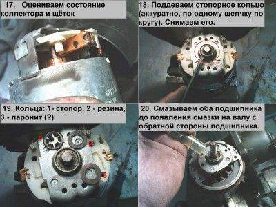

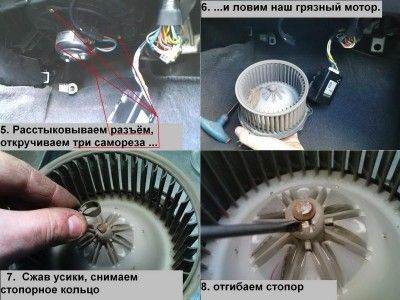

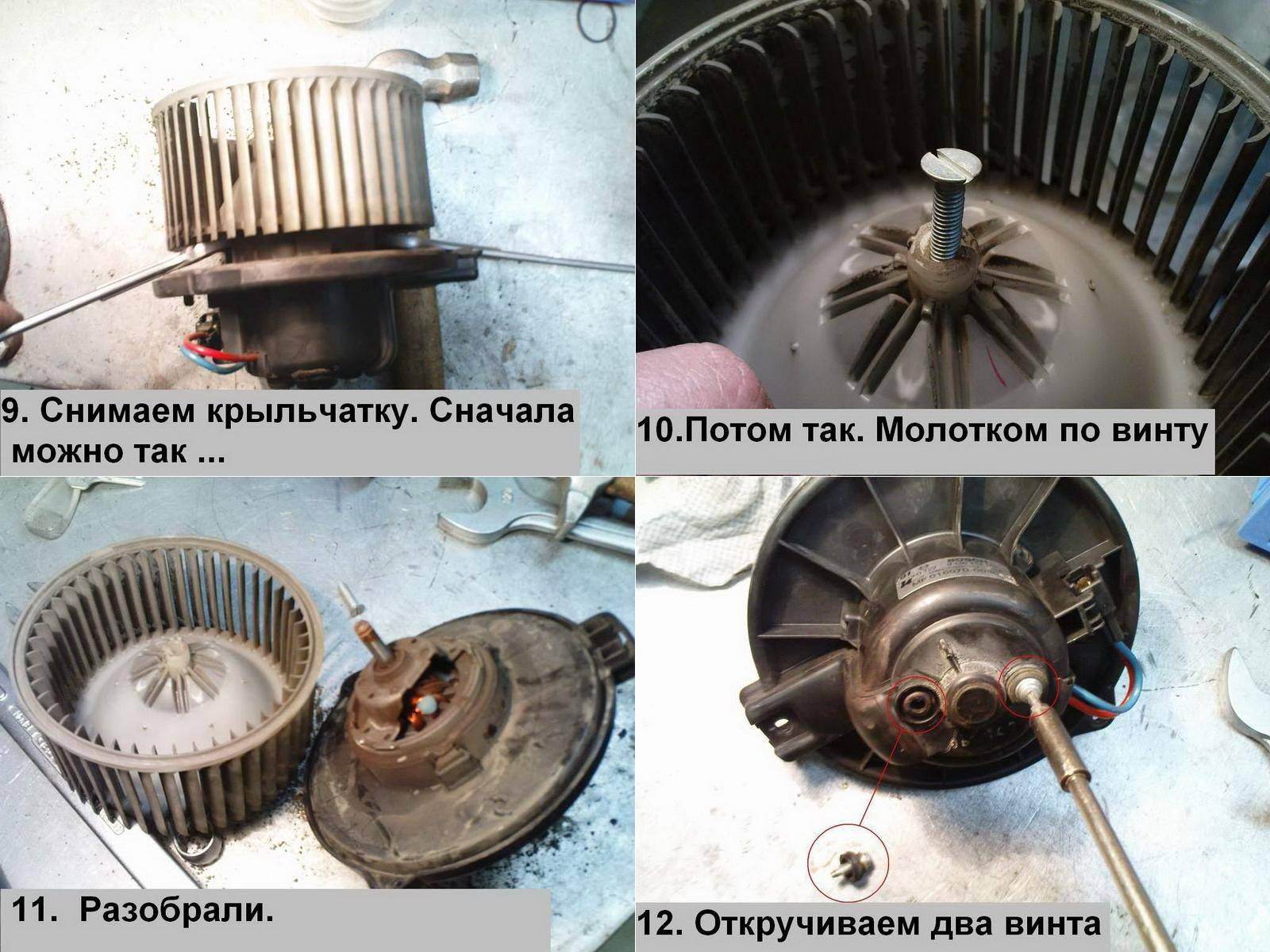

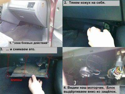

Вот и я добрался до вентилятора печки. Показания для разборки - начал иногда "сверчать" под конец зимы. А впереди лето, соответственно, кондей нужен, и чтобы без сверчков и визгов.  Вот что получилось: Разбирать несложно. Из нестандартного инструмента потребуются только насадки TORX (в простонародье - "звёздочки"). Сам моторчик (БОШ) неразборный (Денсо, говорят, разбирается полностью), соответственно, возможности смазывания подшипника ограничены. Впрочем, при желании, можно разобрать и его. Сделать это несложно - надо разогнуть завальцовку (наклёп), которая держит переднюю или заднюю крышку,- это хорошо видно на фото №16, 17. Главное - потом суметь обратно заклепать/завальцевать. Я не стал рисковать без острой на то необходимости. В процессе разборки не помешает продуть всё сжатым воздухом,- грязи там адское количество! Для смазки подшипников использовалось масло Mobil Velocite№6 (то, что было под рукой), но лучше использовать что-то предназначенное для подшипников скольжения (у Mobil это серия Vactra). Для лучшего протекания смазки вращаем вал. Если у кого возникнет-таки желание разобрать мотор полностью, можно смазать подходящей пластичной смазкой. Сборка, как говорится, - в обратной последовательности.  А сверчок убежал, и поток воздуха из сопел стал "плотнее". "Уплотнению" также поспособствовала следующая операция, проведённая в тот же день: http://carina-e.ru/viewtopic.php?p=90376#p90376  Дополнение от 12/02/14 Тем, кому простая смазка уже не поможет ввиду предельного износа мотора, можно пойти таким путём: viewtopic.php?p=657700#p657700

На предпоследней картинке, где стопор, резинка и паронит, в каком порядке это одевается? Предполагаю, что паронит, резина, стопор?
А то у меня резинка и паронит слиплись, и разошлись только на полу

Mr_Nuke писал(а): в каком порядке это одевается? Предполагаю, что паронит, резина, стопор? Именно так! На фото пронумерована последовательность снятия. Соответственно сборка - наоборот.
Добавлено спустя 3 минуты:
Кстати, проездил всё лето. Вентилятор практически не выключался. Постоянно на 1-й скорости, иногда на 2 - 3, если кондеем продуться после стоянки на жаре надо. И с момента чистки - смазки ни одного визга.

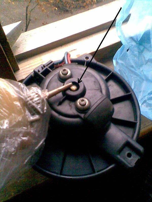

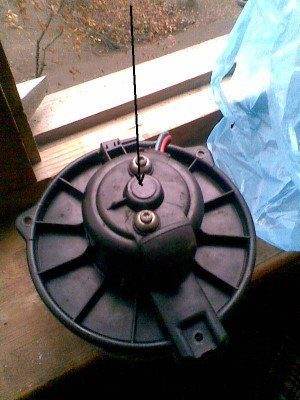

т.к. фоток я не увидел, наверно удалили, сделал вот ка: снял моторчик бошевский, снял заглушку (см фото), и обильно налил туда смазки для швейных машинок. смотрим фото. Так хоть сделал то?

Lex@84 писал(а): смазки для швейных машинок
Я силиконовую смазку пользую- ту-что мажут вентиляторы в компьютерах- проникающая способность офигеная, держит бешеные обороты и высокие температуры, правда с нагрузкой не дружит- но для печки самый раз

Бэндэр писал(а): Lex@84 писал(а): смазки для швейных машинок Я силиконовую смазку пользую- ту-что мажут вентиляторы в компьютерах- проникающая способность офигеная, держит бешеные обороты и высокие температуры, правда с нагрузкой не дружит- но для печки самый раз
ну хоть туда лил то? моторчик ближайшие 3 дня будет лежать дома, хочется смазать один раз чтоб потом не снимать опять, пока не поставил могу смазать там где нужно и чем нужно, силиконовая смазка у меня имеется, я ей петли, замки дверные и все тяги дверные в машине смазываю, обивку у двери снимаю и все обильно поливаю.

Lex@84 писал(а): хоть туда лил то?
Это ты только к заднему подшипнику добрался, который менее нагруженный. Да и смазка вряд-ли в подшипник попала, потому как сверху на оси ещё два кольца стоят, паронитовое и резиновое, которые плотно охватывают вал двигателя, и сверху стопорятся лепестковой шайбой. Вот под эти лепестки ты и налил масла поверх колец. Думаю, до подшипника не протекло ни капли.
А есть ещё передний подшипник, под крыльчаткой.
