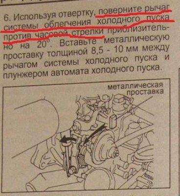

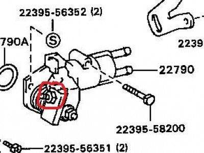

А кто-нить выставлял угол опережения впрыска, там где на тнвд привод управления прогревом? Там есть болт с гайкой на 7мм.
Просто был сегодня на дизель БОШ станции, сказали что проблема холодного пуска(по моим симптомам) связана с этим углом опережения. Хочу попробовать покрутить этот болт. Только не понятно в какую сторону(практика покажет :) ).

У меня теперь книжка, я теперь умный. Угол опережения впрыска, а именно ход плунжера, измеряется с помощью стрелочного индикатора! А устанавливается данный прибор именно в то отверстие, в котором стоит болт-заглушка. Как раз тот болт который ты собирался крутить. Регулировка же угла впрыска производится поворотом ТНВД в ту или иную сторону в зависимости от показаний индикатора. Так что прежде чем крутить что-либо необходимо заглянуть в букварь и не доверять всему что скажут на сервисе, где этой книги отродясь никто не читал и все делается на глазок. Это можно понять когда постоянно регулируешь одну и ту же машину, а так пальцем в небо.
Кстати данный индикатор есть не на всех СТО...Если кто-то прознает где его можно прикупить, просьба поделиться информацией.

Dimon_2C
Я имел ввиду этот болт:

Вот что нашел:

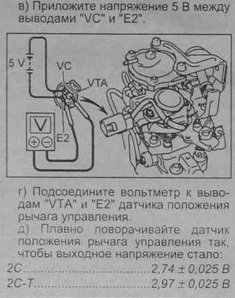

Dimon_2C добрый день! Не затруднит скинуть страничку, где есть порядок регулировки датчика положения рычага управления на
ТНВД, по своей книге чего то не получается... У меня 2,97 вольта не получается ни в каком положении... Возможно опечатка, или не до конца понятно как проводить регулировку. Делал при положении рычага равному 2000 оборотам двигателя (равно 1000 оборотам привода ТНВД, если не ошибаюсь)

Саидин
Посмотрел сейчас, та же схема что и у тебя, только у меня сказано, что выходное напряжение 2,74 +- 0,025 В, про 2,97 ничего не сказано...

А для чего этот датчик?
вроде он связан с EGR, что дает 10% выхлопных газов во впускной коллектор. Для снижения токсичности.
