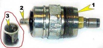

тоже интересна эта тема. думаю также почистить:
как только почистишь - отпишись.

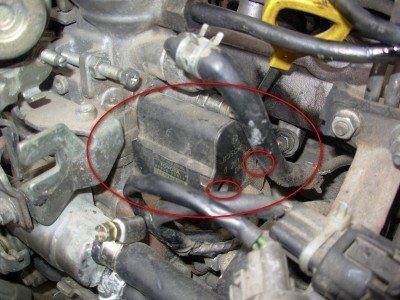

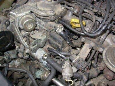

Как и обещал, скидываю фото. Вот что он представляет из себя сбоку и что на нем написано.
Обведен красным блок иммобилайзера, скрывающий внутри клапан отсечки. Маленькими красными овальчиками :D обведены крепежные (я так думаю) болты, но ни под обычный, ни под шестигранный ключ, ни под отвертку. Я так понимаю спецключ. Но где его взять? :(
Пневмопривод повышения оборотов при включении кондиционера снял, чтоб было видно.

а подковырнуть не пробывал? и откуда уверенность про иммобилайзер, и скока туда проводов заходит?

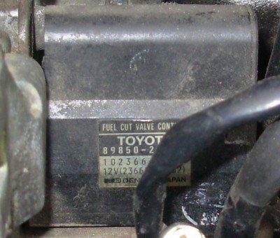

пробовал, не поддается... А ломать не хочется. Лазил по Инету, нашел
Данные на клапан управления топлива:
Toyota 89850 - 20011
102366 - 0032
DENSO ЯПОНИИ
BOSCH
0 281 005 023
10-12-97
28SA 2979
00958
Идет на него ТРИ провода красный, черный и коричневый. Посмотри на фото..
DSCN6715_1.JPG [ 242.04 КБ | Просмотров: 9650 ]
Честь ярма не приемлет!
СообщениеДобавлено: Вт ноя 17, 2009 11:29 pm
Сообщения: 1092
Откуда: ЗАПОРОЖЬЕ
там скорее всего под шестигранник мелкмй
, надо фонариком посветить и через зеркало посмотреть
SchemeImg.jpeg [ 89.29 КБ | Просмотров: 9651 ]
