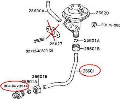

Hronick
Добавлено: Вс ноя 22, 2009 1:07 pm |
| Заслуженный |
Зарегистрирован: Ср авг 13, 2008 4:12 pm Сообщения: 819 Откуда: Санкт-Петербург, Веселый поселок Репутация: 3 [ ? ]
Вот на рисунке я обвел красными овалами трубку и резьбовое соединение. Куда это все идет?

Олег
Добавлено: Вс ноя 22, 2009 1:40 pm |
| Заслуженный |
Зарегистрирован: Вт апр 29, 2008 12:32 am Сообщения: 771 Откуда: г. Дубна, Моск. обл. Репутация: 11 [ ? ]
Hronick
По идее она должна соединяться с системой выхлопа
Самого давно этот вопрос мучает... все жду когда буду капиталку делать... вот тогда и посмотрю

Hronick
Добавлено: Пн ноя 23, 2009 12:22 pm |
| Заслуженный |
Олег
А вот трубка у тебя, которую я на схеме обозначил, чистая внутри была, или как у меня коксом забита?

Олег
Добавлено: Пн ноя 23, 2009 12:43 pm |
| Заслуженный |
Hronick
Внутри самой трубки не видел... а вот в отверстии во впускном коллекторе пришлось немного почистить.

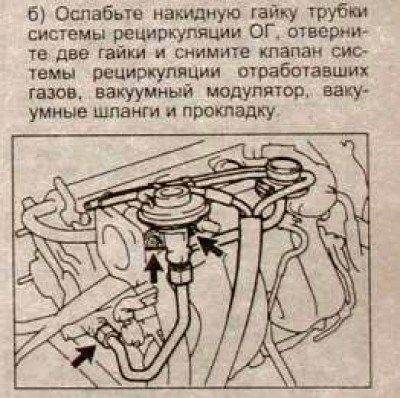

Hronick
Добавлено: Ср ноя 25, 2009 11:06 pm |
| Заслуженный |
Просматривал сегодня букварь, и нашел куда эта трубка крепится - похоже в головку блока, под БДЗ.

egr1.JPG [ 30.13 КБ | Просмотров: 11829 ]
