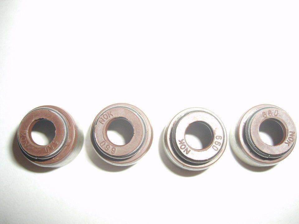

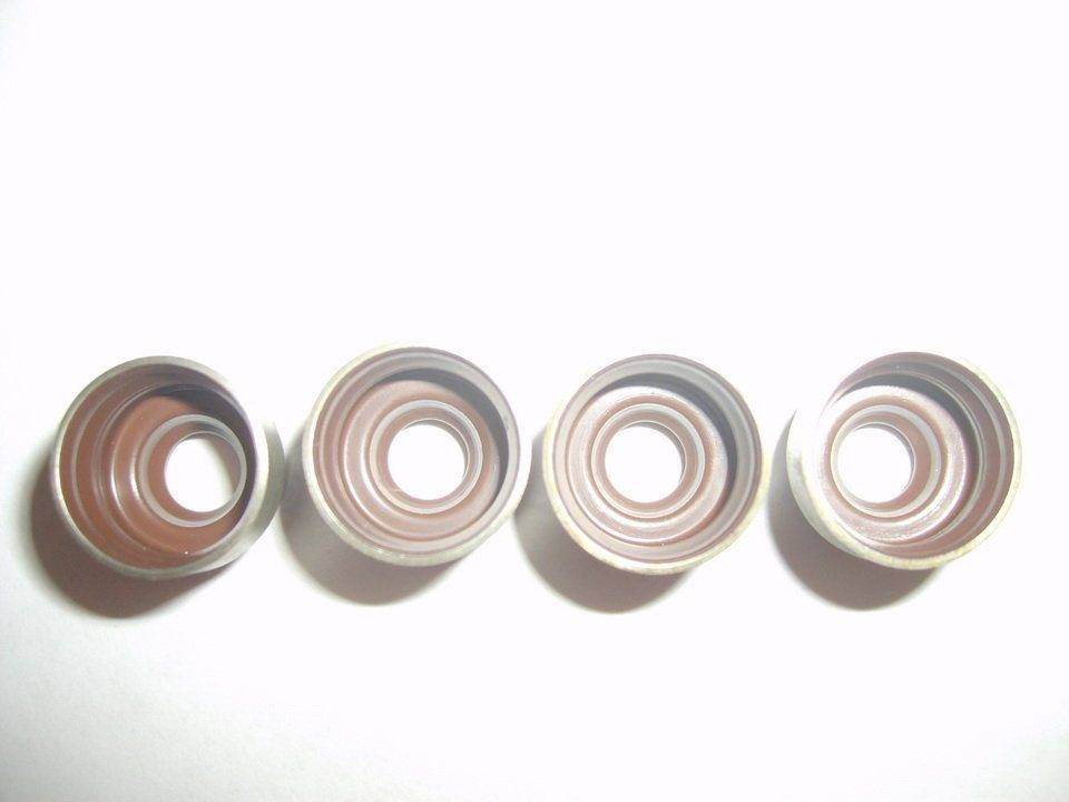

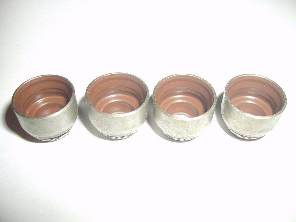

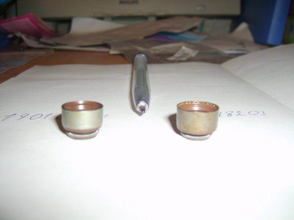

Так, фото CORTECO не дождешься. Сегодня закажу по одному CORTECO и STONE. И выложу фото каждого.
далее только впускные!
Добавлено спустя 1 минуту:
Corteco все впускные
фото выпускных чуть позже...
Добавлено спустя 7 минут 23 секунды:
материал мягкий, податливый но легко востанавливает форму (вмятины от ногтя исчезают вслед за снятием усилия деформации)
пресформа да не важецкая, но облой на внешних кромках роли не играет а внутри юбки ровные гладкие без задиров и раковин - т.е. рабочие поверхности не вызывают подозрений на хреновый метериал
по любасу лучше чем то что я снял с головки - а снял я буквально угольки, пластмассу, пыль и крошки в общем были деревянные
Нихрена это не Кортеко. Тебя обули. :evil: То же NOK 660 на всех (один штамп), та же кривизна по верхней кромке, те же облой и заусенцы. А внутри тоже были гладкие. И на этом:
я тоже прокололся. Смотри внимательно сюда: http://carina-e.ru/viewtopic.php?p=143865#143865 и даже не вздумай ставить это дерьмо на свой, до боли родной движок. Пожалей его, и свои нервы и деньги.
Enakin писал(а):
заказал кортеко, начинаю запрягать
Тпр-р-р-р-уууу! Распрягай, приехали! Под этой маркой на Экзисте тоже левак!

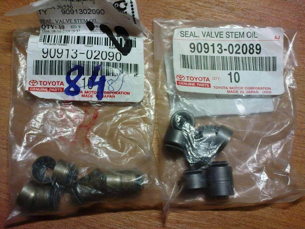

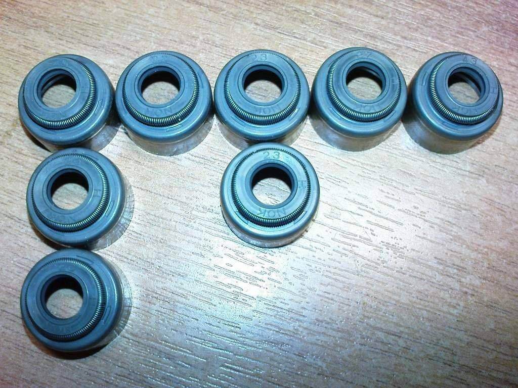

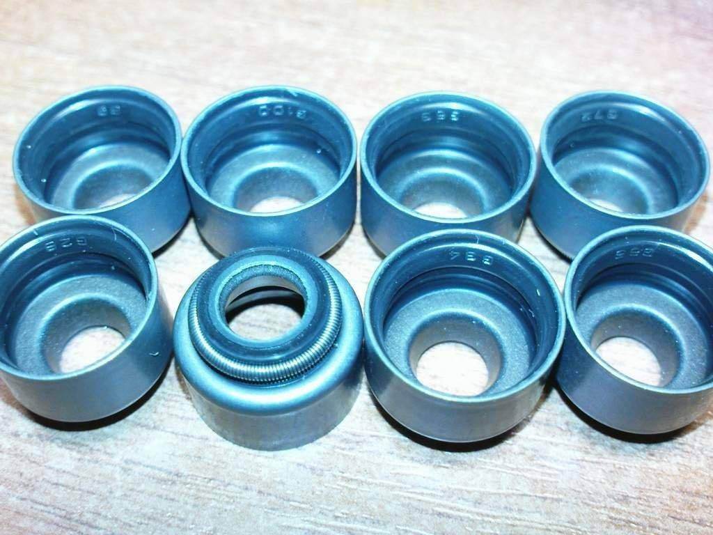

Я сегодня купил сальники клапанов а 50$ из них:
8 штук серых с номером на пакете - 90913-02090
8 штук черных с номером на пакете - 90913-02089
почитал букварь, хоть там и номера не указаны, но цвета по крайней мере совпадают. Сравнил со старыми, которые сняты были ранее при переборке ГБЦ - совпадают полностью. Поставлю на выходных, неделю поезжу, посмотрим как будет с расходом масла, но на данный момент расход составляет 2 литра на 800 километров. :o
До ремонта было всего грам 200 на 10000 километров. Звезда в шоке :shock:

При переборке ГБЦ притирались клапана, так как компресия была 11-11-8-7. После переборки по кругу 13, а купил набор прокладок для двигателя и в нём были уже лальники клапанов в комплекте. Как мне сказал сегодня спец СТО который делал переборку ГБЦ, все колечки были одинаковые, а сейчас выяснилось, что они должны быть разные и пришлось купить новые, те которые по каталогу должны идти на мою тачилу.
Вот фото того что купил, вроде не какашко, посмотрим что измениться после замены, перспектива расхода 2 литра масла на 800 килоетров не очень устраивает.
не получилось вставить фото. [/img]

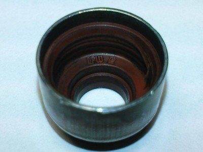

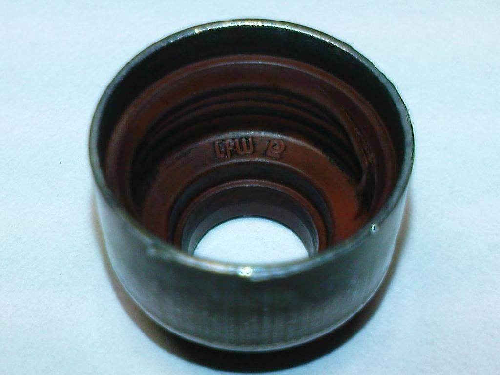

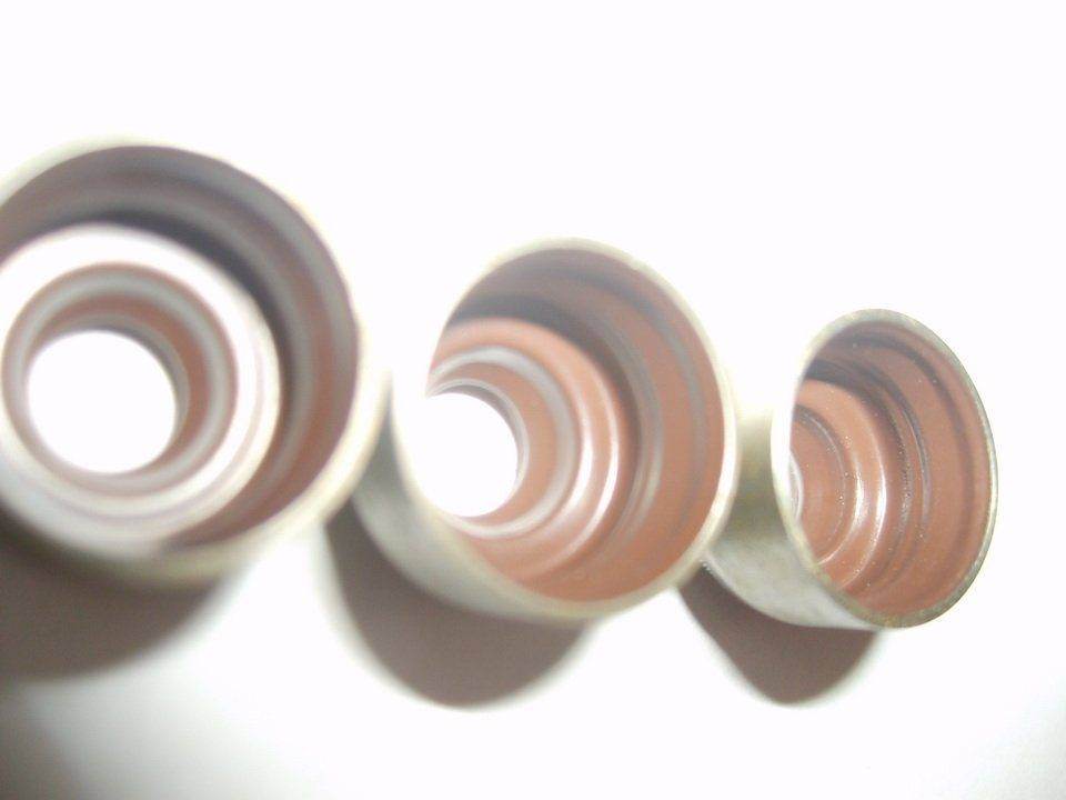

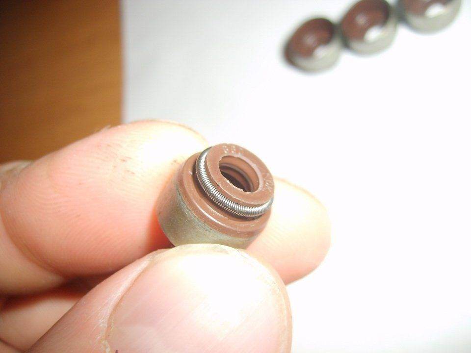

Enakin А у тебя на этих впускных http://carina-e.ru/viewtopic.php?p=144032#144032 какие номера были?

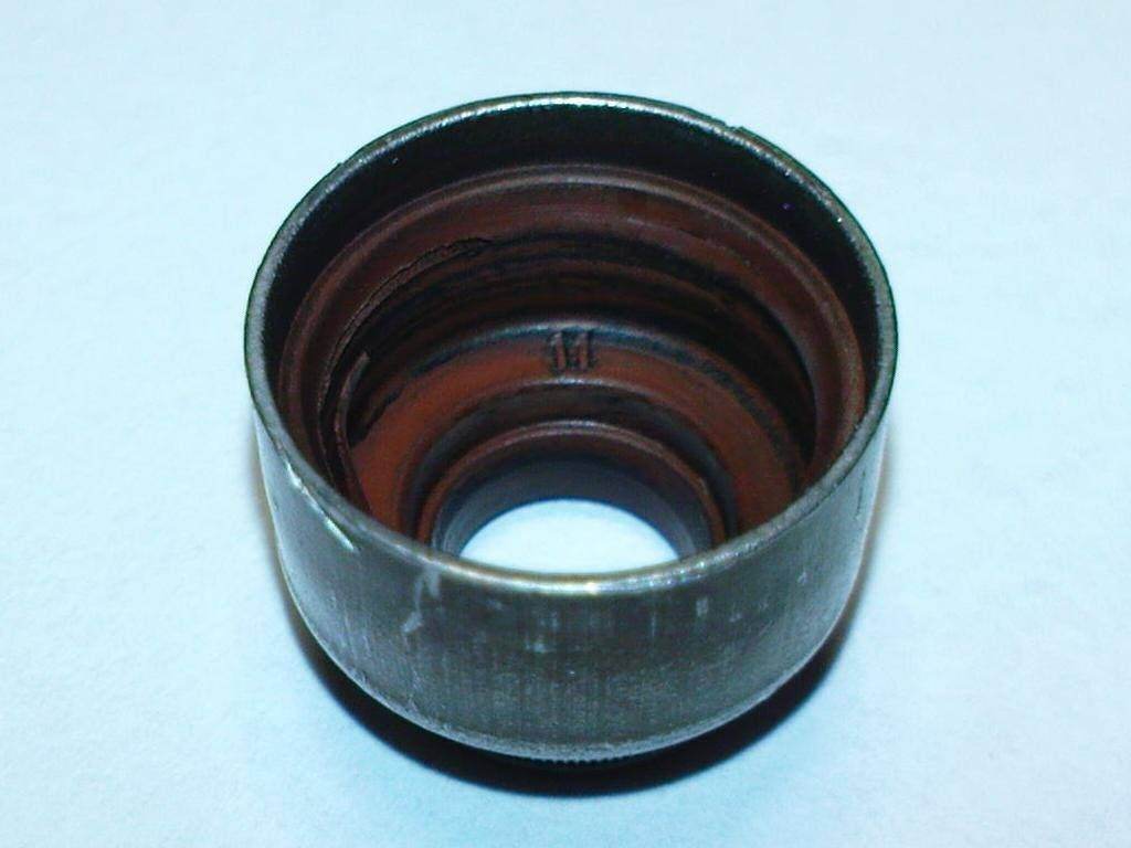

Вот, отмыл свои снятые в августе родные. Внутри какие-то буквы и знаки. с одной стороны - 11, с другой - что-то вроде CFW, и какая-то закорючка. На внешней поверхности - ничего нет. На впуске и выпуске стояли все такие. Что это за звери?
Колпачок 2.JPG [ 59.19 КБ | Просмотров: 12176 ]
Колпачок 1.JPG [ 60.89 КБ | Просмотров: 12184 ]

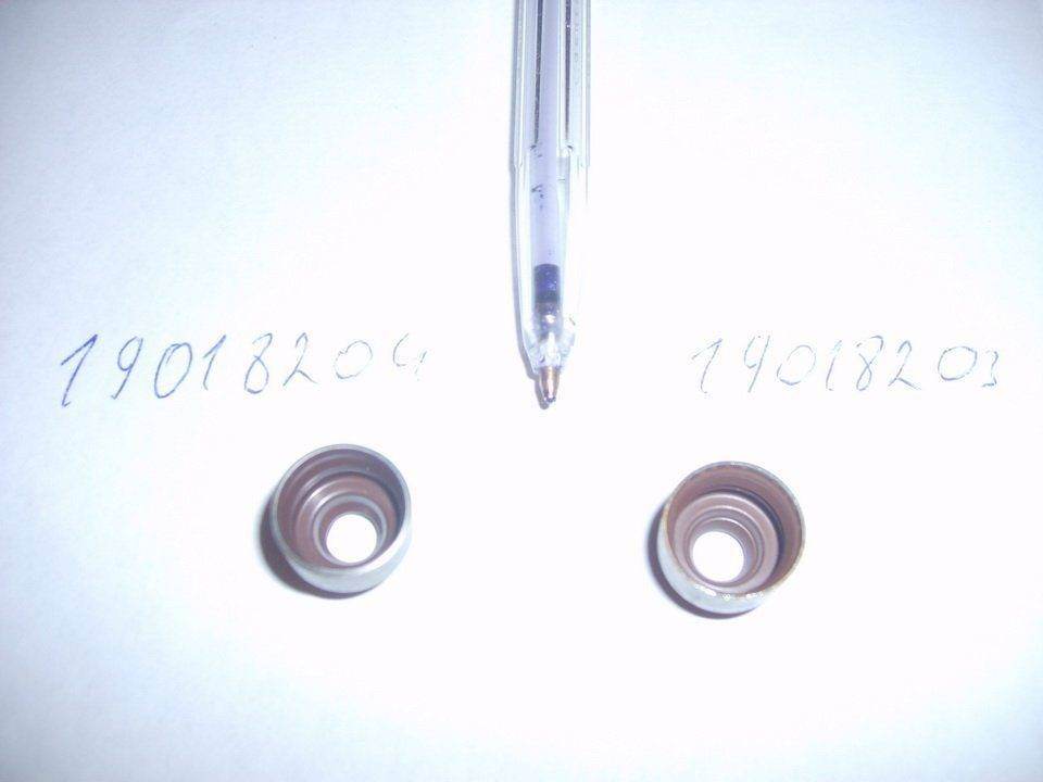

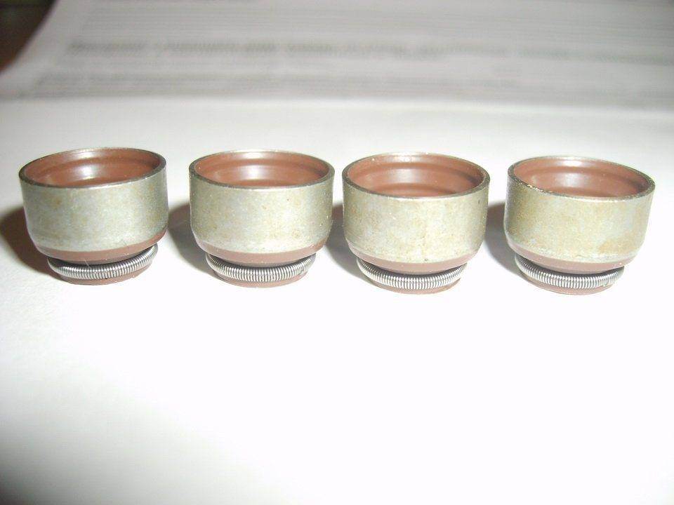

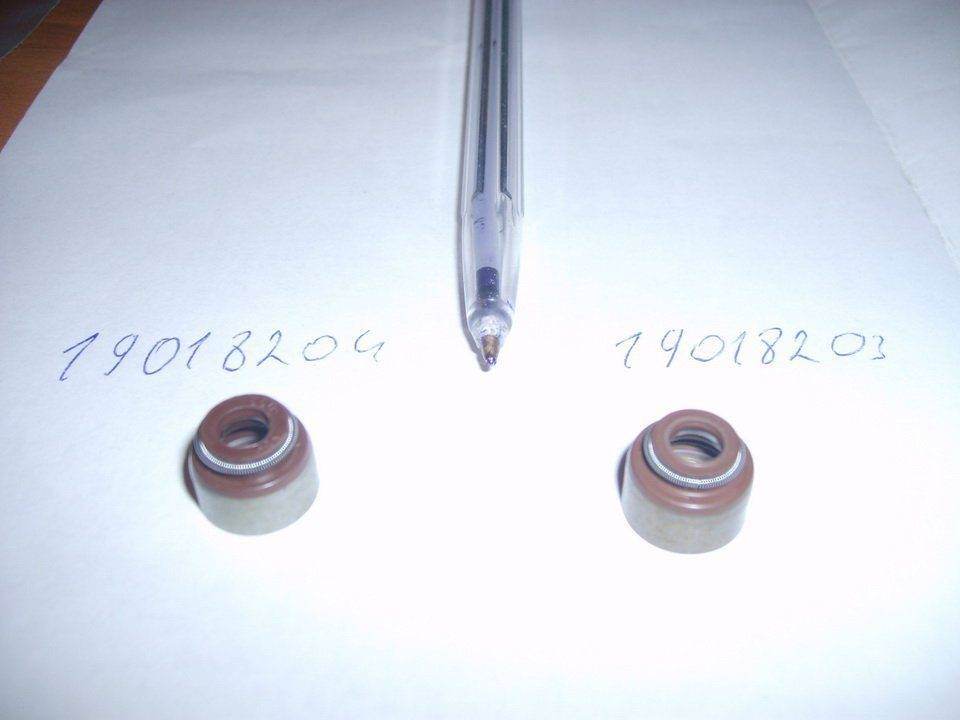

Съездил в Эксист, сдал назад это Г...о: http://carina-e.ru/viewtopic.php?p=154943#154943 Манагер, когда внимательно их осмотрел, сказал: -Да это шляпа какая-то. В общем, приняли эти, с позволения сказать, "изделия" обратно. И на том спасибо. До поездки зашёл в магазин на авторынке, купил колпачки. Показал их в Эксисте, сказали что оригинал. Самое смешное, что впускные сначала вынесли другую упаковку. В ней точно такие, как уже попадались мне и duckling777: http://carina-e.ru/viewtopic.php?p=155714#155714 , только тёмно-серого, очень похожего на оригинал цвета. Но на всех 8 в упаковке - NOK 660. При этом, однако, резина на них гораздо мягче (намного!), чем на купленных. Отказался, попросил другие. На этих цифирьки уже разные: 20, 22, 23, 27, 43 на впускных. На выпускных - на внутренней поверхности с одной стороны на всех 89 (левый верхний колпачок на фото), с противоположной стороны - литера G и две-три цифры, все разные. На выпускных внутри видна вставка из серого, похожего на грфит материала (витон?). Цена - 110 руб. за штуку.

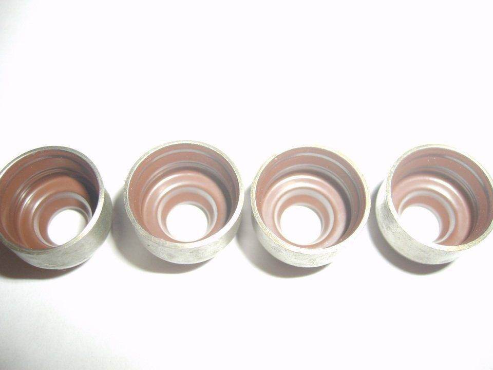

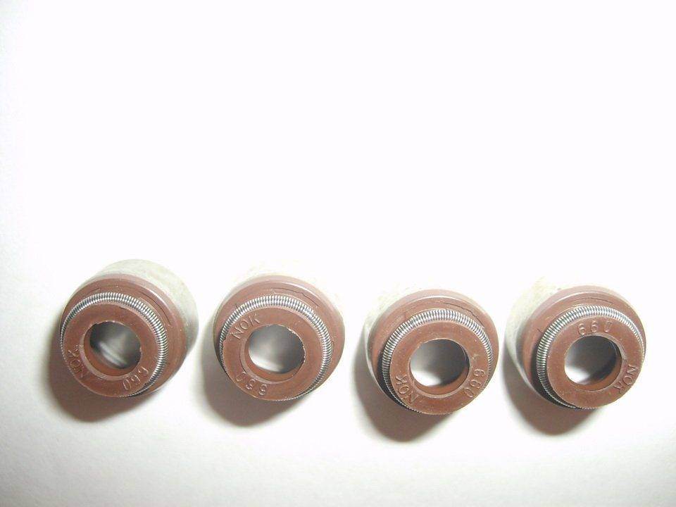

Кто что скажет, похожи на оригинальные?

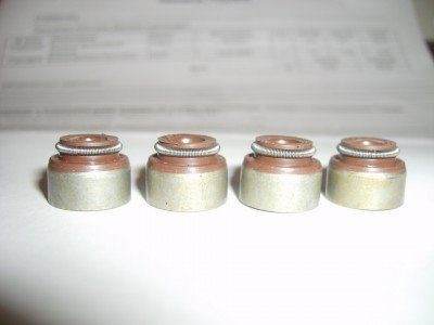

МСК 1.JPG [ 110.56 КБ | Просмотров: 12191 ]
выпуск.JPG [ 93.84 КБ | Просмотров: 12225 ]
впуск.JPG [ 139.58 КБ | Просмотров: 12227 ]
СообщениеДобавлено: Сб ноя 28, 2009 10:30 pm
Очень!:twisted: Cкорее всего - оригинал и есть. :)
СообщениеДобавлено: Сб ноя 28, 2009 10:38 pm
Вот это "скорее всего" напрягает. :D

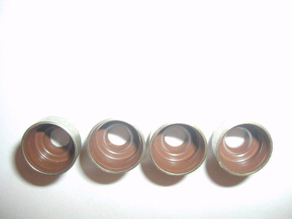

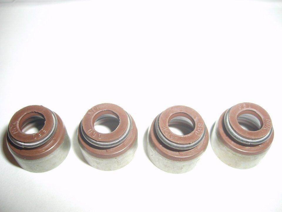

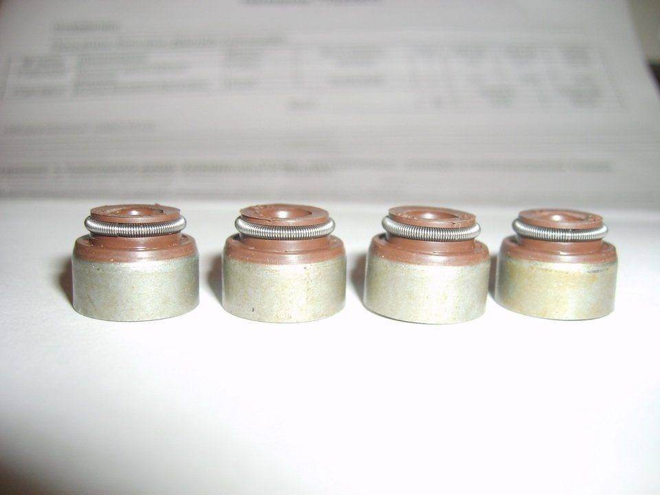

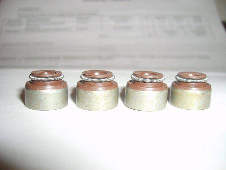

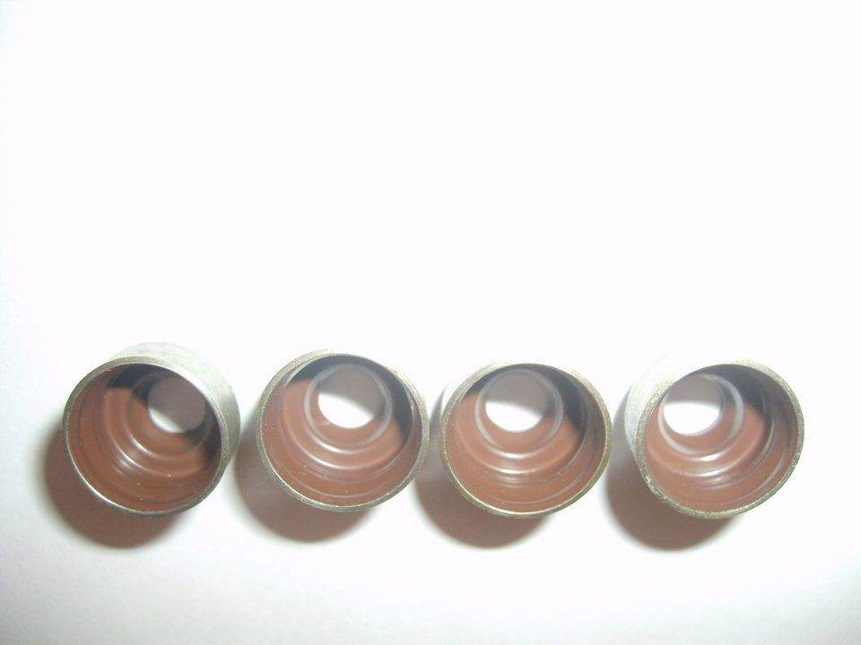

вы думаете что сидит там старый седой китаец
и одной рукой одной пресформой штампует горы сальников???
Похоже, так оно и есть.
это невозможно!!! вручную его не сделать
Как пел Билан - "Я знаю точно, невозможное возможно!" В своё время китайцы всей страной даже сталь выплавляли в миниатюрных доменных печах, построенных прямо в деревенских дворах. Их трудолюбию и упорству можно только позавидовать.
прессмашину с всего лишь одной установленной пуансонматрицей -!???
И это похоже на факт. Если внимательно посмотреть на мои фото здесь: http://carina-e.ru/viewtopic.php?p=143865#143865 , и на твои здесь: http://carina-e.ru/viewtopic.php?p=155714#155714 , то очень похоже, что колпачки вышли с одной формы. Основные признаки:
- на всех колпачках один и тот же номер 660;
- аббревиатура NOK располагается от цифр примерно на 130 градусов по окружности, тогда как на оригинале - на 180, плюс ещё литера Н на 90;
- на всех колпачках кромка отверстия под стержень клапана отформована одинаково: на одной трети окружности между цифрами и буквами "снята фаска", а на оставшихся двух третях - облой.
Все эти замечания относятся и к твоим и моим коричневым колпачкам, и к моим серым. Просто поменяли краситель в резине, и наклепали другую партию. А учитывая, что колпачки эти продаются в приличных количествах, и на достаточно большой территории (Москва, Жигулёвск, ещё чёрт-те где), то этот китаец - реально упрямый малый, и крутой мэн! :D Или матрицы у него все одинаково кривые!
Выложи, всё же, для окончательного "удостоверения личности". :wink:
