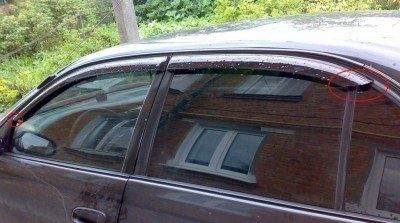

У меня подошли дефлекторы от сонаты пятой.Покупал комплект за 500 рублей,правда пришлось немного подрезеть и передние и задние.Обрезал обычным канцелярским ножем и шлифовал места обрезки пилкой для ногтей,тем что оказалось под руками :) .Клеить на места пришлось вдвоем,так как угол загиба немного больше.Товарищ разгибал не большим усилием,а я прижимал и клеил.

У меня тоже не большая проблема с ветровиками (вставляются в резинку), дело в том что переднии сидят как влетые, а задние при открытом окне на солнце выпадывают ! пробовал клеить на 2-х стороний скойч (3м) не помогло ! Думаю на клей посадить какой не будь момент или 88 ? Может у кого есть еще какие варианты ? буду признателен !

поставил от сонаты за 450 рублей - очень даже хорошо, передние стали как родные. а задние пришлось обрезать, греть, выгибать и приклеивать на суперклей кромку заднюю.
