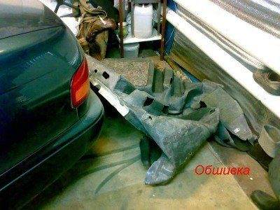

Подняли обшивку под вод. сиденьем, а там воды, что хватило бы помыться и машину помыть. :o
Начинаем разбирать весь салон.
С отцом сняли все, что мешало снять обшивку ( передие сиденья, пластиковый короб с подлокотником и чехлом КПП, задний диван, открутили ремни безопасности ).
Затем еще сняли пластиковые направляющие от печки которые дуют воздух в ноги зад. пассажирам ( с ними был небольшой геморой - минут 20 ). 8) [1]

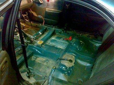

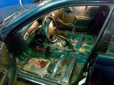

Заводская шумка в некоторых ( сырых ) местах отлетала даже от прикосновения. :cry: Обнаружили лючок [2] на полу на водительской стороне. Он просто желал и не был ни чем прикреплен к кузову, сняв его мы обнаружили, что там сквозное отверстие на улицу ( ни чем не закрытое - предполагаю, что там должна была быть резиновая заглушка ). Такой же лючок есть и на полу под пассажиром, но он сидел туго [3] . Пару моих ударов и он не выдержал. Хе, под ним тоже сквозное и не закрытое отверстие на улицу. Но там обшивка была сухая, как ни странно.

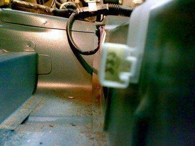

Нашли еще где вода попадала в салон - резиновая заглушка на полу у правого пассажира ( не плотно прилегала ) [4] .
После разбора салона мы отадли ее на закатку пола шумо\тепло\вибро изоляцией моему знакомому. :roll:
Во всей этой истории есть и свои "+".

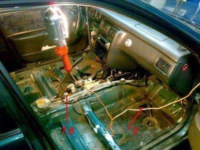

Нашли 2 провода [5;6] ( палагаю, что это обогрев передних сидений, но с ними в пластиковой оплетке еще 2 провода [7;8] , палагаю, что это под кнопки для обогрева 8) ). Теперь думаю поставить ли обогрев или уже не стоит.

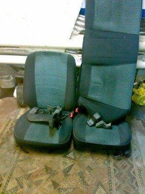

Кстате не знаю, что делать с обшивкой:
- сдать на химчистку,
- самому постирать. :?:

rentgen писал(а):
самому постирать.
я сам стирал,вода чёрная :( ,там ничего сложного нету,тем более химчистка немного нето.....а где фотки с уже переделанным днищем??? шумо/вибро/гидро??
Правильно полагаешь. Левая (водительская) кнопка стоит мин. 1200р. Правая - 970 р. Сами обогреватели - только комплектом с сиденьями. Хотя можно и "Емелю" или ТАЗовские десяточные заколхозить.

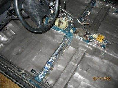

вот есть парочка фоток. все еще не успел взять у человека.

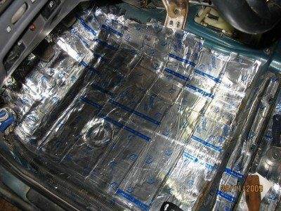

Спереди стелилось всего по 2 слоя.
IMG_8339.JPG [ 106.53 КБ | Просмотров: 8141 ]

rentgen писал(а):
вот есть парочка фоток. все еще не успел взять у человека. а поподробней можно..типа какой слой первый,а какой второй,железо надо шкрябать или грунтовать????
а скока нужно ?кстати они полосками идут или мне так кажется?

я вот точно не помню или первый или второй слой он проклеивал полосками.

Первый слой материала - STP "вибропласт". С одной стороны фольгирован, с другой что-то типа битума. Виброизолятор. Называется "самоклеящимся", но фиг-то там. Клеить нагрев строительным феном. Поверхность очистить от пыли/грязи и желательно обезжирить, просушить. Продается листами. Режется ножницами, которые не жалко выбросить.
Вторым слоем кладут либо "изолон", либо другой аналогичный шумо- теплоизолятор. Тоже самоклеящийся. Клеить можно уже без фена, но лучше с ним :-)
Проделал то же самое этим летом. Но было не до фоток, т.к. делал один вечерами после работы уставший. Пришлось некоторое время ездить с разобраным салоном :)
В итоге в машине стало тише. В планах на след. лето оклеить крышу.
P.S. Люк 2 посадил на герметик. Отверстие 3 закрыто заводской резиновой заглушкой плотно. В отверстие 4 купил японскую пробку от короны на разборе за 50р. - сидит ГОРАЗДО плотнее.
rentgen, зря гнезда пробок заклеил наглухо IMHO. Вдавит пробку - не заметишь и будет вода под наклеенную изоляцию набираться снова.
