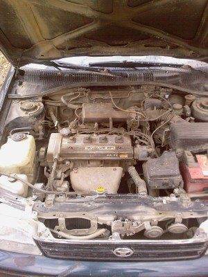

это не моя фотка, вот МОЙ движка
1.jpg [ 226.67 КБ | Просмотров: 5014 ]

СообщениеДобавлено: Вс апр 27, 2008 4:57 pm
tihon1985 писал(а):
то не моя фотка, вот МОЙ движка Изображение
О, поздравляю, у тебя двигатель с системой LB.
