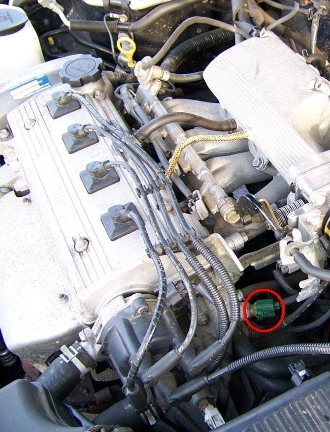

Enakin
Дроссельную перепроверю :)
Вот тут что еще интересно, когда отсоединяю фишку от датчика ОЖ, работа мотора не меняется, но тем не менее, программа температуру показывает правильно :shock:

Mr_Nuke писал(а):
Enakin
не тот датчик отрываешь :)
Ну вот этот!) Уж с датчиками я вроде до конца разобрался :D
Если говорить о расходе, когда с Mouflon мы делали диагностику, я прямо-таки не ожидал, что логи сразу попадут сюда :D :D По поводу расхода, еще есть идейки, что исправить, но вот замерян он довольно правильно. На протяжении 3х тысяч км, при каждой заправке записываю литры, и показание одометра 8)
