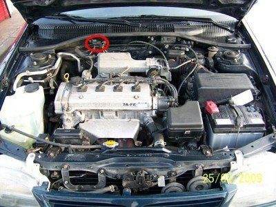

Son of the DemetrA
проверял датчик разряжения воздуха во впускном коллекторе?

Gena писал(а): Son of the DemetrA троит сейчас, свечи по новому выкручивал? Они там какие? Свечи поставил оригинал денсо. Замена свечей не помогла ribalov75 писал(а): Son of the DemetrA проверял датчик разряжения воздуха во впускном коллекторе?
 как его проверяют? просто я не в курсе проверяди ли его в сервисе или нет
