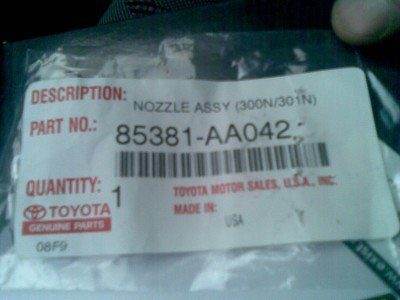

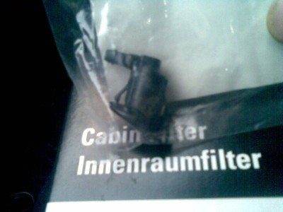

СообщениеДобавлено: Пн дек 14, 2009 12:14 am
Вчера поставил форсунки от камри...класс..одна штука 300руб.
12122009.jpg [ 219.13 КБ | Просмотров: 1985 ]
12122009(001).jpg [ 212.29 КБ | Просмотров: 1980 ]
Аналогично, правда цена 450 за штуку(наверное с северным коэффициентом :) )
а от какой камри?

Фарид писал(а):
а от какой камри?
Камри вроде 30-ка, а part № 85381-АА042
ST191L-BLPNKW
СообщениеДобавлено: Пн мар 01, 2010 9:39 pm
Сообщения: 413
Откуда: Астана, Казахстан
Машина: Лада калина2 спорт
Год выпуска: 2015
Двигатель: 21126-1000260-77
Bob51 писал(а):
Фарид писал(а):
а от какой камри?
спасибо
