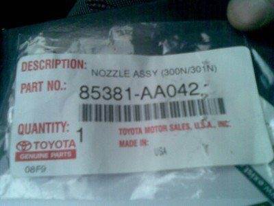

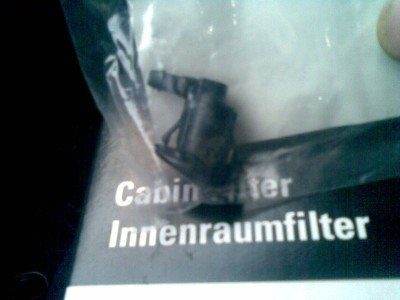

-=p@m=-
Добавлено: Пн дек 14, 2009 12:14 am |
| Максимавод |
Зарегистрирован: Сб май 17, 2008 11:28 am Сообщения: 3245 Откуда: Москва Репутация: 21 [ ? ]
Вчера поставил форсунки от камри...класс..одна штука 300руб.

Bob51
Добавлено: Пн дек 14, 2009 1:02 am |
| Бригадир |
Зарегистрирован: Вс окт 26, 2008 4:55 am Сообщения: 166 Откуда: Гатчина Репутация: 1 [ ? ]
Машина: CARINA E(UKP)
Двигатель: 3SFE,А241Е
-=p@m=- писал(а): Вчера поставил форсунки от камри...класс..
Аналогично, правда цена 450 за штуку(наверное с северным коэффициентом  )

Фарид писал(а): а от какой камри?
Камри вроде 30-ка, а part № 85381-АА042
_________________ ST191L-BLPNKW
| Вернуться к началу |
Фарид
Добавлено: Пн мар 01, 2010 9:39 pm |
| Инструктор |
Зарегистрирован: Пн окт 27, 2008 7:04 pm Сообщения: 413 Откуда: Астана, Казахстан Репутация: 9 [ ? ]
Машина: Лада калина2 спорт
Год выпуска: 2015
Двигатель: 21126-1000260-77
Bob51 писал(а): Фарид писал(а): а от какой камри? Камри вроде 30-ка, а part № 85381-АА042
спасибо
