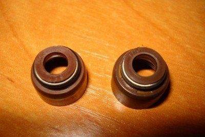

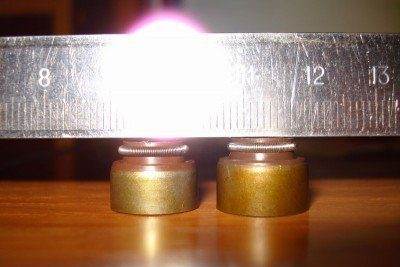

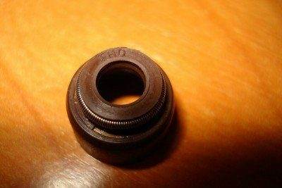

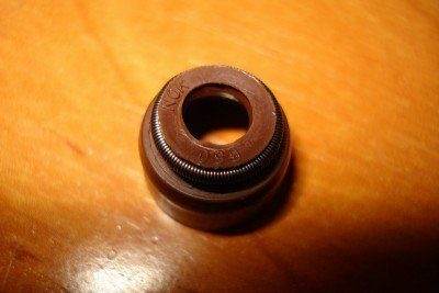

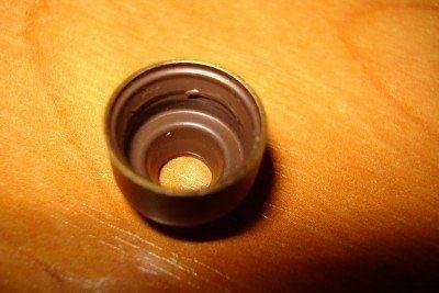

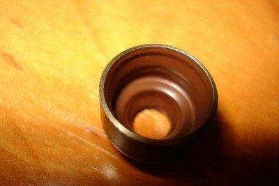

Ну и я добавлю неразберихи немного
Итак, CORTECO 19018204 и STONE JF-1640102
На фото: оба колпачка, и кортеко
Теперь смотрим на STONE
А там THO
Что из них аккуратней, не знаю!
Фото в обратной последовательности, ну, поймете!
И напоследок, почему то отличия в высоте. Заметил невооруженным глазом.

Мля... слов уже не осталось.

Опять NOK 660!!! ПОРАЖАЮСЬ,какой же терпеливый и трудолюбивый китаец их штампует!!!

ТНО снаружи вроде поаккуратней будет, но вот с внутренней стороны... такое ощущение, что он уже стоял на втулке... Мож мне эксист б/у впарил?

Алексей60
Я не понял который выше ?
MerTV +1.  Ну кортеко, он же нок в данном случае, явно палево.
Almaz как так, с..а н...й б..ь е...й в рот  .
ЗЫ: решаю заказать мариучи. Вот.

Enakin
Выше - STONE, который THO
примерно на 0,5-0,6мм

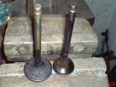

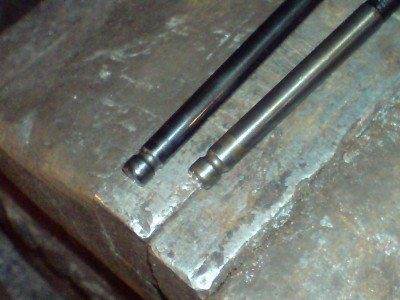

Вот фото клапанов,только как не пытался макро съемка всеж не очень качественная,истратил кучу пленки,но снимки не очень
Но зуб даю что никакого острого края на них нет,колпачек не нужен
