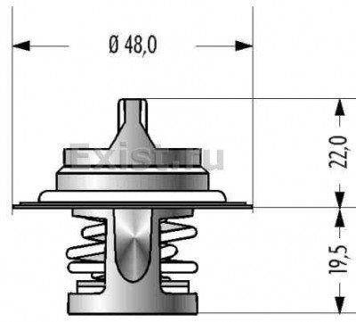

Ну 92 градуса легко переживет,107 уже под вопросом :?:
Выложи номера и 92 и 107 градусных,может потестю последний,всеравно движок под замену:)
СообщениеДобавлено: Чт дек 17, 2009 11:47 pm
Сообщения: 726
Откуда: Киев
А летом?
QTH118 - 92, 04773 -107. Судя по Экзисту. Проверьте размеры - может не доглядел.
СообщениеДобавлено: Чт дек 17, 2009 11:55 pm
А летом?
А ты думаешь родной термостат не допускает прогрева двигателя до 92 градусов? Ну будет чуть позже открываться,все равно рабочая температура больше
Я на нашем автопроме с 98 градусным ездил,и на лето не снимал. Никаких перегревов,даже стрелка как положено стояла. Если подойдет я себе воткнул бы без опасений:)

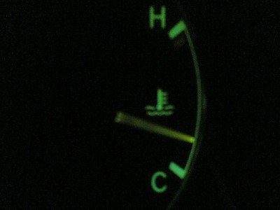

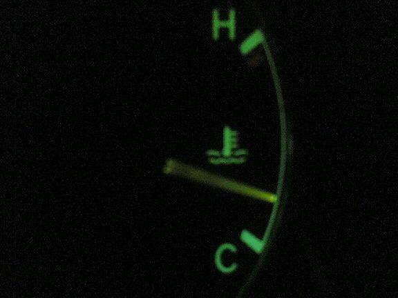

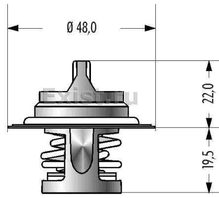

Парни -выручайте советами. Вобщем поменял я термостат, стрелка температуры опять на одном уровне всегда ( фото моё), воздух в салоне тёплый но в -10 камфорта нет, и прежде чем он появится из дефлекторов проходит мин 20 езды, обратил внимание что нижний шланг ( там где термостат) -холодный постоянно ( не обращал внимания мож и раньше это было). Термостат поставил 82 градуса,старый не чем не отличался от нового только небольшими наростами,но также нажимлся на пружинку.Все рычажки и краники печки в крайних положениях на жару, радиатор печки чистый.
Добавлено спустя 42 минуты 41 секунду:
не могу найти как выгнать воздушные пробки :(
Добавлено спустя 13 минут 47 секунд:
и что такое термостат тип А и тип В http://foto.radikal.ru/f.aspx?i=85afa0c ... 6b545b1fb8 может я не правильно поставил ? я совместил поплавок со шпилькой
термостат2.jpg [ 24.53 КБ | Просмотров: 6843 ]

СообщениеДобавлено: Пт дек 18, 2009 8:50 am
romanwma температура у тебя низкая... Прокладку у термостата менял? Может она пропускает.
Клапан,который ты называешь поплавком,даже если его поставить неправильно не влияет на температуру.
Добавлено спустя 5 минут 46 секунд:
А пробку выгонять тебе думаю не поможет:( она тоже не влияет на понижение рабочей температуры. Я обычно пробку выгоняю снимая шланг,который идет с печки на блок(обратка,верхний) и повышаю газ пока антифриз не пойдет. Можно на горку мордой встать и прогазовать. Но если весь антифриз не сливал,а только с верхнего бачка,пробка и не образуется

СообщениеДобавлено: Пт дек 18, 2009 9:31 am
Сообщения: 3061
значит термостат не открылся еще и циркуляция идет по малому кругу

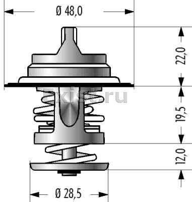

СообщениеДобавлено: Пт дек 18, 2009 9:54 am
Судя по картинкам из ексиста и правда размеры совпадают. Кроме одного но...
На наших термостатах установлен дополнительный клапан,который, по моим соображениям,перекрывает малый круг при открытии термостата,и пускает весь поток по большому. А на этих,от фордов, этого клапана нет. Вполне возможно движок будет летом склонен к перегреву,т.к. и термостат более горячий,и поток будет делится и идти половина через радиатор,а половина обратно в головку по малому кругу. Но для зимы помоему самое то:)
Во всяком случае я заказал,попробую на зиму.
Взял бы и 107 градусный,но какой то глюк. Пока пробиваю без своего логина,есть в наличии 4 шт.,вхожу под логином-одни прочерки:). Но думаю 107 это перебор,попробую 92
Комментарий к файлу: Клапан с пружинкой внизу:)
Тойота.jpg [ 17.46 КБ | Просмотров: 6846 ]
Комментарий к файлу: А здесь его нет
Форд.jpg [ 16.5 КБ | Просмотров: 6844 ]

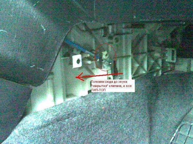

grindos писал(а):
Все сделал :roll: :twisted:
снимаем панельку со сторы пассажира
а дальше по фото!! делать при рабочем двигателе и включеной печки.
Греееееттттттттттттттттттттттттттттттттт :roll:
-20 теперь не страшны
Парни я уже писал!!!!я сам такой же был, поменял все:термостат, воздух спускал,хомуты (чтобы не текло ни чего),думал уже радиатор промывать, картоночку :) ...
Но помогло это!!!!!!!!!!!!!!!!вчера ехал домой и радости небыло предела :roll: ТАШКЕНТ!!!!!!!!!!!!!
На фото все видно:
1)Заводите двигатель
2)включаете печку (можно не сильно)
3)в ногах пассажира слева есть небольшая пластмасска, прикреплена одной пластмассовой заглушкой, поддеваете заглушку шлицевой отверткой и снимаете крышечку
4)положение регулятора температуры печки должно быть MAX тепло
5)а теперь как по фото, включаете скорость 2 например и толкаете рычажок переключения на себя грубо говоря и услышите звук напоминающий "закрытие" клапана. И ВСЕ!!!!!!!И ташкент!!!!!
Как всегда я убедился что надо искать причину наруже, а уж потом копать внутрь :roll:
