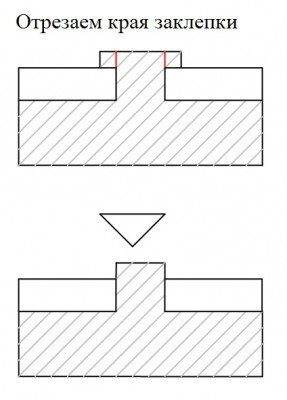

мне одно интересно... а как вы при разборе личинки заклепки те что спиливать надо обратно заклепываете?

У заклепки я срезал только края, чтобы оставшуюся часть расклепать, это уже мало, но все же лучше чем ничего.
На вский случай эпоксидка все схватит, надо только поверхности обезжирить.

СообщениеДобавлено: Чт сен 30, 2010 6:33 am
Сообщения: 1225
hunSolo писал(а):
это уже мало,
вот и я прежде чем разобрать подумал 2 раза "стоит ли" и "как потом собрать чтоб не развалилось"...

У меня все держится без эпоксидки или какого другого клея. Крышка не испытывает больших нагрузок, я с большим усилием обратно ее устанавливал, так что получилось очень даже надежно.

СообщениеДобавлено: Чт сен 30, 2010 9:19 am
А просто просверлить, нарезать резьбу и вкрутить винт (если места мало то с потайной головкой) не получится?
Получится, но это работы в несколько раз больше. Наработаешься а результат тотже.

hunSolo писал(а):
Я к тому, что если старая заклепка уже спилена заподлицо или высверлена
