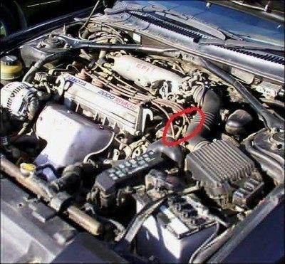

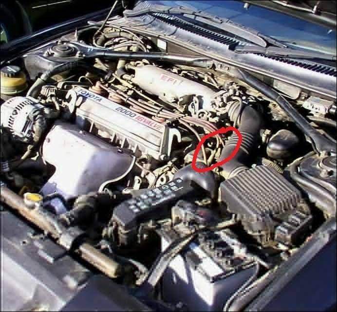

на картинке движок не мой. нашел в нэте.

СообщениеДобавлено: Сб дек 26, 2009 4:01 pm
rusel_01 писал(а):
трамблера нет !
А что тогда красным на фото обведено? :)))

rusel_01 писал(а):
трамблера нет !
Пойду сфотографирую !

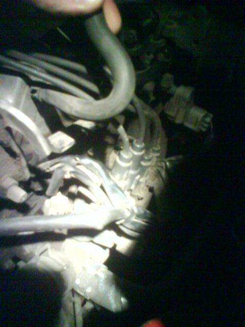

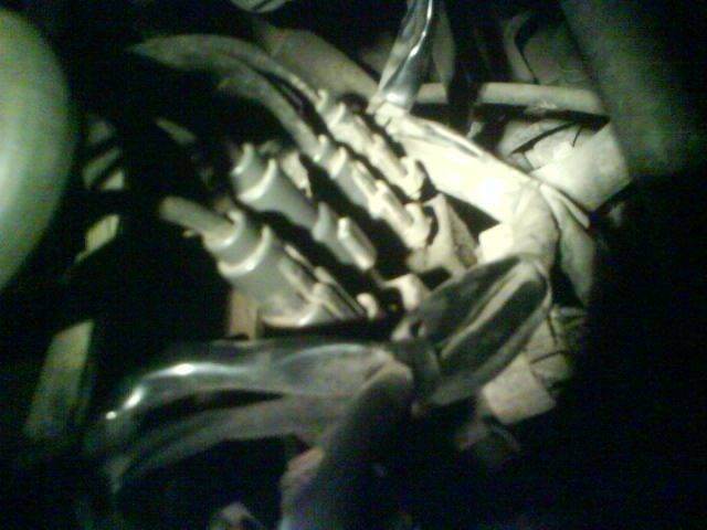

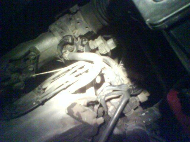

Вот так у меня ! Провода от свечей в катушки.
DSC00622.JPG [ 54.41 КБ | Просмотров: 12767 ]
DSC00623.JPG [ 58.47 КБ | Просмотров: 12763 ]
DSC00624.JPG [ 62.18 КБ | Просмотров: 12765 ]

СообщениеДобавлено: Сб дек 26, 2009 5:43 pm
Сообщения: 1800
Откуда: Подольск
Машина: FORD MAVERICK
Двигатель: 3.0
а точно у тебя
rusel_01 писал(а):
3s-fe
СообщениеДобавлено: Сб дек 26, 2009 5:48 pm
Сообщения: 1669
на фотке, это колдос праворукий 8)
