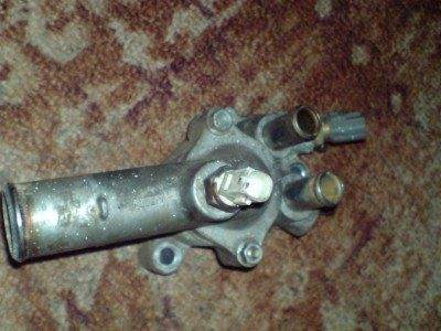

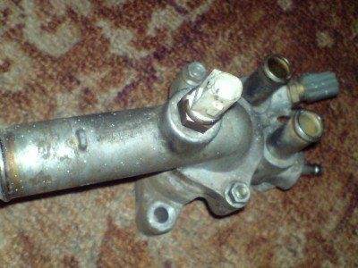

А может кто подскажет такому тупню как я, где смотреть в машине эту крышку термостата, где его точное месторасположение?? :) Буду очень признателен!!
Toyota Sprinter 93г. 5A-FE , Седан, Японка, АКПП
СообщениеДобавлено: Ср янв 06, 2010 12:38 am
Вот такая фигня стоит под трамблером. С двумя болтиками и есть крышка термостата :)

СообщениеДобавлено: Ср янв 06, 2010 8:09 am
Сообщения: 980
Откуда: KZ, pvl
Машина: Toyota CarinaE
Двигатель: 4A-FE не LB
да она самая
СообщениеДобавлено: Ср янв 06, 2010 11:15 am
Зарегистрирован: Ср ноя 11, 2009 12:10 pm
Сообщения: 61
Откуда: Новосибирск
Вон оно че!!! Я канечно догадывался, но были сомнения :) . Огромное спасибо, без помощи я бы не обошелся!
