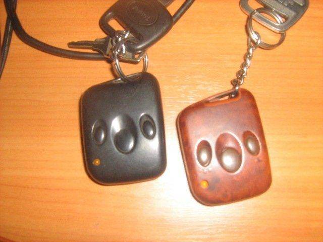

всем добрый вечер. подскажите пожалуйста долго не пользовался одним брелком(коричн. на фото)примерно года три. Решил его проверить, а он не работает. Батарейку поменял-не помогло(светодиод при нажатии на кнопки светиться).
В чем может быть проблема? Какая сигналка не знаю,может у кого-нибудь такая (по брелкам)? Может его можно как-то настроить?
P.S. Заранее спасибо!
может в мозгах не прописан этот брелок, надо искать инструкцию по прорамированию доп брелков и вписывать... скроее всего, проблема в этом... хотя может и рассогласовка с сигналкой по чистоте
Но до этого-то работал!

Скорее всего сбился счётчик. Сигналка дешёвая, на микрочиповском Keeloq.
С большой долей вероятности Red Scorpio SRS-1000, SRS-2000
Ищи инструкцию, и перепрограммируй брелок.

Прикольный такой сайтик - опознание сигналки по брелку :D
http://www.autoelectric.ru/autoalarm/brelki/brelki.htm
вот вам описалово, к вашей сигналке, качайте...
http://www.autoelectric.ru/autoalarm/re ... orpio.html
Алгоритм мог сбится. Попробуй быстро нажать кнопку постановки,два раза за секунду,должно помочь

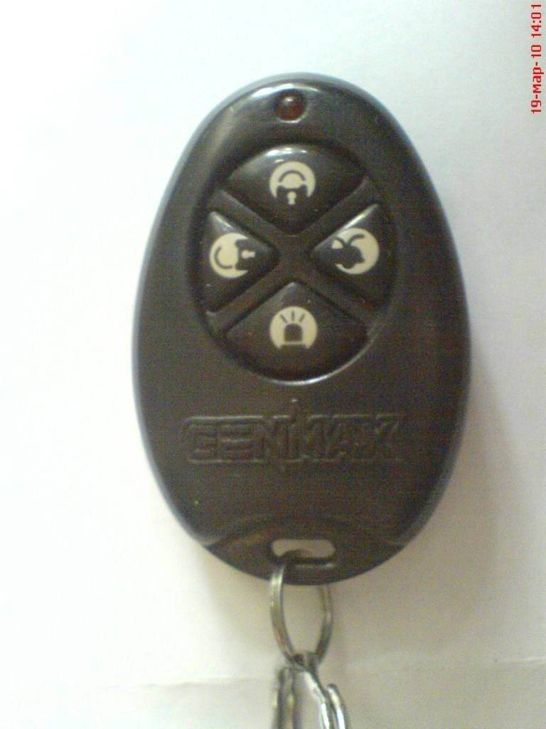

Ребят, хелп.
Сигналка не работает, точнее машина не ставится на сигнализацию.
Замки закрываются-открываются беззвучно (не пикает)...
Лампочка в салоне горит и не гаснет, не мигает...
Что случилось?
Я так понял, что я случайно в кармане нажал какую-то комбинацию клавиш - и все... :(
Сигналка Cenmax

Samogon
Какая модель сигналки?
Добавлено спустя 10 минут 14 секунд:
Похоже, у тебя HIT 320 EURO.
Скорей всего, у тебя сигналка введена в режим Valet.
Выход из режима: при включ. зажигании нажать кнопку "3" на 3 сек.
Выход подтвердится 3-мя звуковыми сигналами.
+ скачай инструкцию вот:
doc68.zip [332.06 КБ]

denis123567
Пасиба!!! Держи!!!
СообщениеДобавлено: Пт мар 19, 2010 6:30 pm
Сообщения: 1281
Двигатель: 3SFE/2,0
Samogon
Я был прав? Valet?
