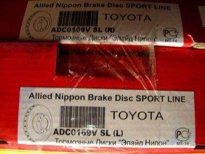

СообщениеДобавлено: Пн май 19, 2008 9:41 pm
Сообщения: 497
Забрал сегодня в экзисте свои ADC 0101V SL + колодки(оригинал, но на них надпись не тойота) и пластины противоскрипные.

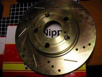

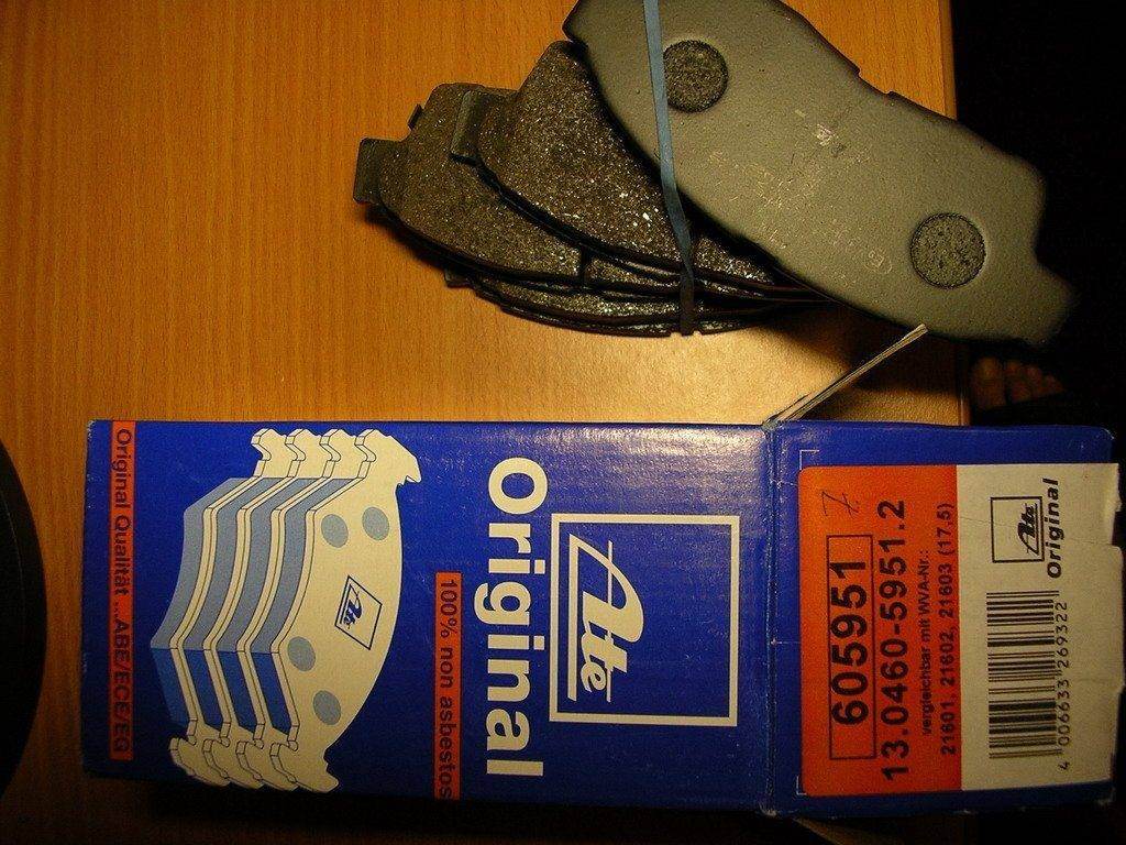

Если кому интерестно, заказывал диски и колодки на свою машинку, НЕ GTi ! Диски Алиед Ниппон по ВИНу подошли ADC 0169V SL , хотел колодки Ниппоновские взять, но порекомендовали АТЕ. Забрал заказ, только еще не поставил:
Комментарий к файлу: АТЕ, немецкие

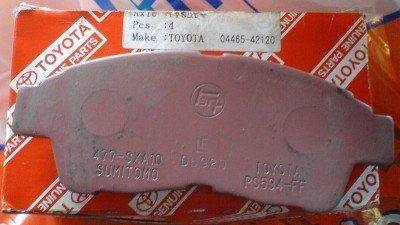

Может кому будет интересно про производителя оригинальных колодок.
DSC00172.JPG [ 98.08 КБ | Просмотров: 3305 ]

СообщениеДобавлено: Ср июн 04, 2008 10:51 pm
А где ограничители износа? На родных должоно быть.
СообщениеДобавлено: Ср июн 04, 2008 10:53 pm
Зарегистрирован: Ср мар 19, 2008 2:13 pm
Сообщения: 169
Откуда: Москва, ЮЗАО
Это и есть оригинальные колодки. Скрипелки стоят на двух колодках из четырёх. Дальше сообразишь? :wink: ну и к тому же это колодки для Камри, поэтому форма у них "другая" =) Но я и на Карину покупал именно Сумитомо.
