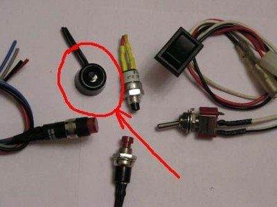

ребят, у меня на блоке предохранителей, что у ног, сбоку прикреплена такая штука, как на фото в кружке... это валет?

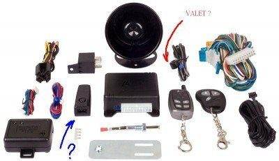

есть фото комплекта моей сигналки... а что за штуковина, обозначенная синей стрелкой?

СообщениеДобавлено: Вт янв 12, 2010 4:18 pm
Красная - валет, а синяя - это пейджерная приблуда. на стекло вешается. А копка я подозреваю - вызова владельца. разбил стекло, нажал кнопку - владелец пришёл.

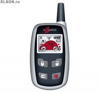

не смешно... ищу брелки

Mouflon, если ты по модели: в общем это брелки от сигналок ALLIGATOR D810/830/910/930, на сайте по Аллигатору, написали, что брелки заменяемы и программируемы.... так что други помогайте.... может на местных форумах чего завалялось?
