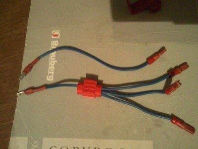

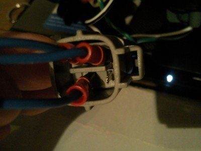

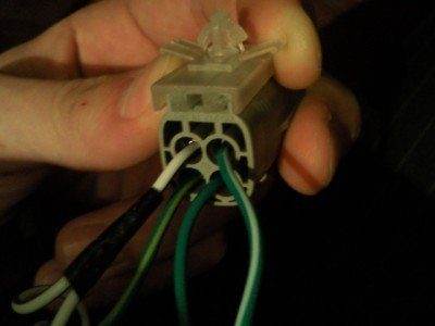

Блин, хотел не в этой теме выложить фотки, но раз спрашиваете :D - Получите
Я от проводки поворотника растроИл провод и пустил все в одну кучу: и обе нити большой лампочки (21 и 5 Вт) и габаритную на 5 Вт. Но тонкую нить отключил от греха подальше, чтоб проводку не перегружать. Оно и на одной нити светит хоть куда :)
Подключать отдельную лампочку на габарит не захотел, побоялся за пластик поворотника, чтоб не поплавился.
Подключал через разъемы папа-мама, ибо ничего другого в голову не пришло.
Отдельный провод на бело-черный, остальные по назначению.
По проводам:
бело-черный - общий провод для обеих лампочек
зелено-белый большая нить большой лампы
Зеленый -тонкая нить большой лампы
зелено-желтый маленькая лампа
P.S: забыл скзать,поворотники из комплекта деповских хрусталей

Shyrik писал(а):
напишите пожалуйсто более подробно что и куда подключать к нашим разъемам т.е на карине е! нарисуйте пожалуйсто)
В Кариновском поворотнике 2 контакта.
Один из них напрямую подключаем к черно-белому , будем считать их массой. Второй провод пускаем на остальные три контакта. Получится что при сигнале поворота будут гореть всё,
2 нити большой лампы и малая лампа одновременно. Если хотите, чтоб горел отдельно габарит (т.е. малая лампа), то надо отводить провода от разъема габарита.
Если будете отводить и от габарита и от поворотника, то нужно отслеживать полярность, чтоб не замкнуть ничего.
Shyrik писал(а):
вот так правельно подключать?как на фото?
пробода №1(красный) к поворотнику???
провод №2(желтый) к габариту???
провод №3(синий) масса???
Под номером 1(красный)- это габарит
Под номером 2(желтый)- это как раз поворотник
Под номером 3(синий)- это можно считать условной массой(условной, потому что на японцах на приборы постоянно подается не масса, а +12 В), Но в отношении ламп накаливания это не имеет большого зачения.

pp7 писал(а):
Одну нить большой лампы (тусклую) кидаешь на габариты.
Яркую нить + маленькую лампу кидаешь на сам поворотник.
Т.о. получаются желтые габариты (стильные) и яркие поворотники.
Так я себе подключал, так же сделано у японок и американок.
По подключению поворотников из комплекта деповских хрусталей, я правильно понял?
"бело-черный - общий провод для обеих лампочек" - это общая масса для двух ламп
"зелено-белый большая нить большой лампы" - нужно кидать "+" с фишки основного поворота
"Зеленый -тонкая нить большой лампы" - нужно кидать "+" с фишки габарита
"зелено-желтый маленькая лампа" - нужно кидать "+" с фишки основного поворота
Если не так, то поправьте пожалуйста
смотря что ты хочешь получить?
Если только мигание обоих ламп при включении поворотника, то делай как писал Skyrider
Если нужны горящая малая лампа при включении габарита и мигание обоих нитей большой лампы при включении поворотника ,то
Черно белый - масса с поворотника и масса с габарита.
зелено-белый + с поворотника
зеленый + с поворотника
зелено желтый +с габарита и + с поворотника
Это будет как в видео у Spawn

Но ни кто так и не ответил, я правильно понимаю, что масса одна на все 3 нити "бело-черный - общий провод для обеих лампочек ", а управление происходит плюсом? Т.е нужно брать "+" с габарита и "+" с основного поворота?
СообщениеДобавлено: Вт апр 25, 2017 2:01 pm
Сообщения: 3927
Миша если у тебя провода, как на фото выше, то все верно, "бело-черный" масса :a_g_a:
да, верно Миша, толстую нить, как сам понимаешь, только на поворот, а тонкую
нить и малую лампу, как душа пожелает, если массу малой лампы оторвать от
общей массы и кинуть на + поворота, то будет
ALEX-72 писал(а):
включаться с габаритом, и перемигиваться с поворотом,
а при ВЫкл габарите, будет мигать одновременно с поворотом
