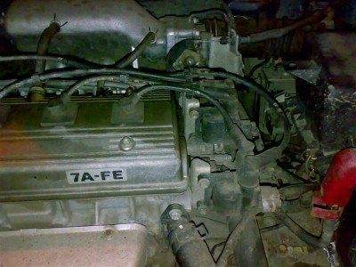

Zhnec писал(а):
код крышки (с проводами=) на Exist для моего 7A-FE?
Гм. А у тебя трамблёр на 7A-FE? Не DIS-2?
Вчера сфоткал, правда телефоном и в темноте.
По фотке можно разобрать - это DIS-2?
Чудо-наборчик мне не подойдет?

СообщениеДобавлено: Пн янв 18, 2010 11:56 am
Zhnec
именно он.

Zhnec писал(а):
наконечники на катушках не те... не подойдут провода... точняк
кстати насколько я понял, это наборчик на двигадель не ЛБ только подходит... т.к. на ЛБ катушка в траблере стоит и длина проводов получается короче....
