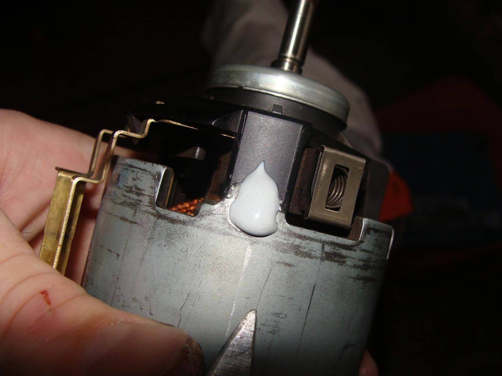

Сегодня разбирал вентилятор ДЕНСО и по поводу того, что разбирается могу сказать следующее... в теории ДА, но я не смог разобрать сам движочек... пришлось смазывать как БОШевский. Процесс похож на тот что описывается выше до фотографии номер 13 далее есть отличия:
Уплотнителей и разъема того, что на фото, у ДЕНСОвского вентилятора нет, поэтому открутив два болтика как на фото 12 пытаемся вытащить моторчик из корпуса. Моторчик там без резинок, сидит прямо в пластике и к стати, очень туго выходит. Когда моторчик оказался в руках я понял, что разобрать его для полной профилактики не получится, по краейней мере быстро, т.к. верхняя втулка вместе со щеточным узлом прикреплена таким образом:
Комментарий к файлу: И так в трех местах по периметру... металлические усики на корпусе моторчика зажимают пластиковый корпус той части, на которой размещается втулка и щеточный узел. Разжать усики не смог, очень хрупкий пластик они зажимают :(

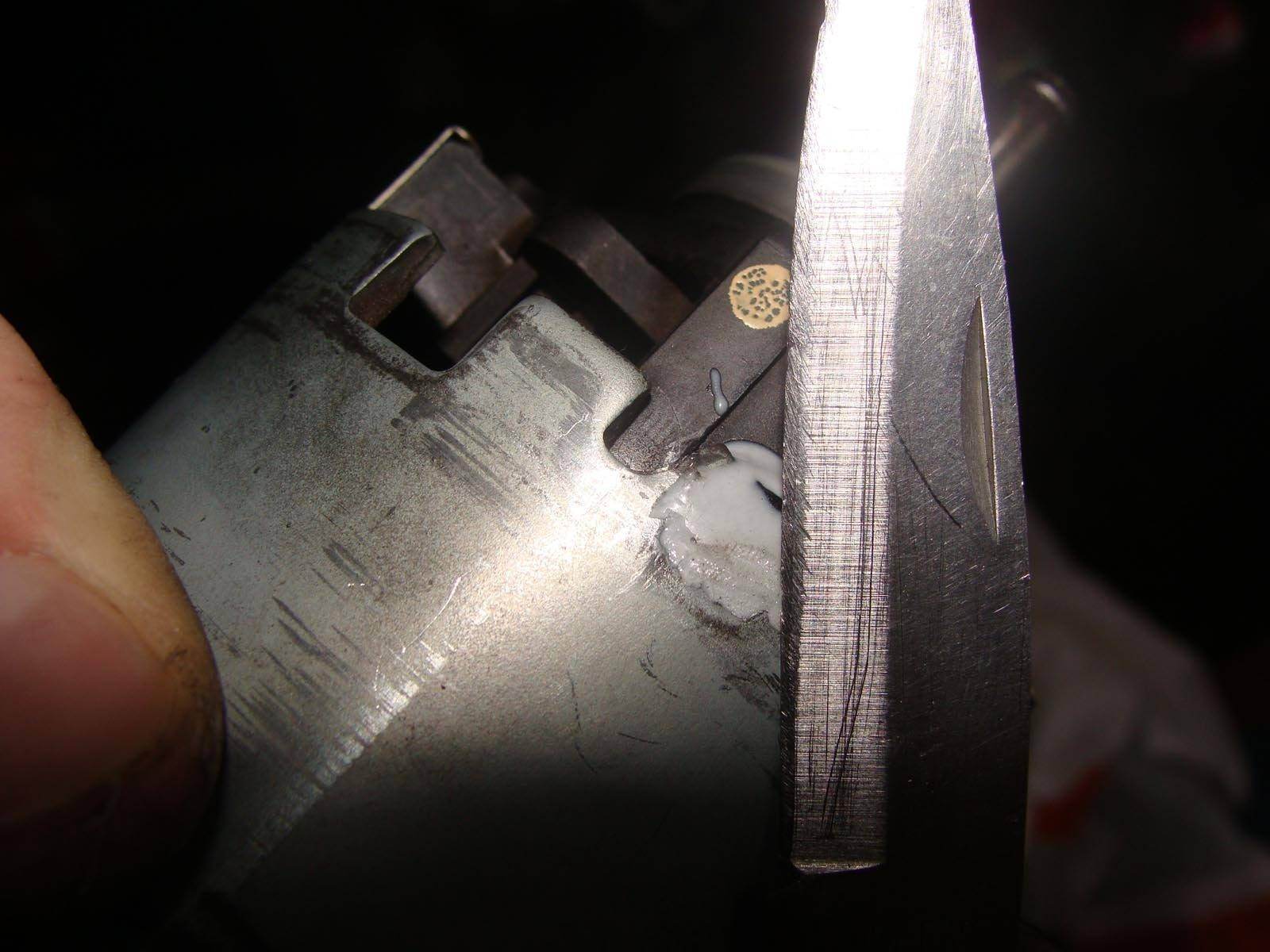

К стати... разбирал его из-за стука... как оказалось те самые усики не достаточно плотно прижимали пластик. Зажал плоскогубцами и подлил эпоксидки, которая осталась после ремонта моторчика стеклоочистителя. Собрал - наслаждаюсь тишиной :)

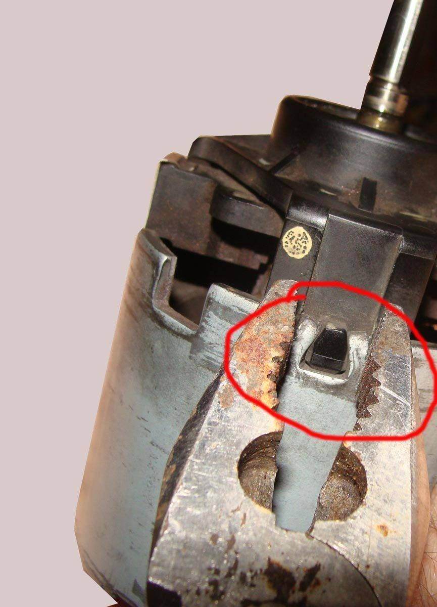

вот еще раз фото злополучных усиков...
П.С. когда снимал крыльчатку, чуть не разломал корпус. Будте осторожны, и удачи ;)
Комментарий к файлу: Лишнее срезал

Комментарий к файлу: Еще раз те... которые не смог разжать)))

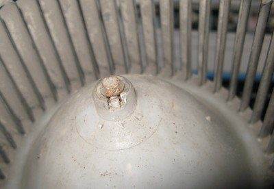

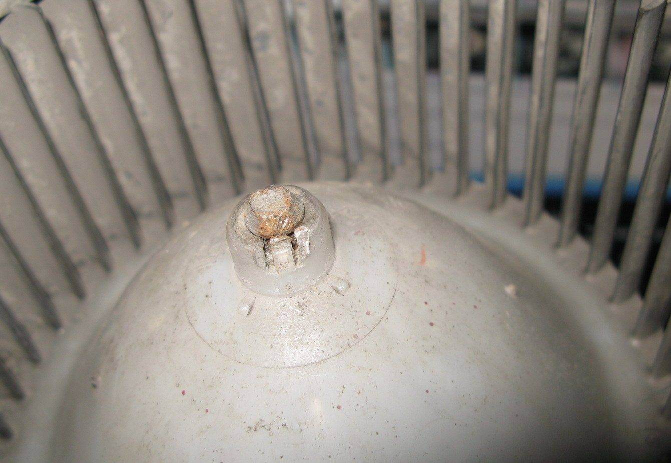

как вытащить крыльчатку, боюсь сломать, этот наконечник железка уходит вниз?
Добавлено спустя 53 минуты 4 секунды:
оле снял горафита с грязью на коробок внутри....
IMG_0355.jpg [ 195.85 КБ | Просмотров: 14104 ]
СообщениеДобавлено: Ср фев 03, 2010 4:51 pm
ivan899
лучше делать вдвоём)) на пол подложи две деревяшки и между ними поставь этот моторчик,под крыльчаткам подложи с двух сторон отвёрки и пусть один человек их аккуратно поднимает вверх,а второй человек берёт любую трубочку и в центр железки слегка подбивает молотком.
СообщениеДобавлено: Ср фев 03, 2010 10:09 pm
Сообщения: 1874
Откуда: Питер,В.р.
Машина: Toyota Avensis ii
Двигатель: 1ZZFE
-=p@m=-
снял сидя на стуле зажав между коленок)))))
коробок графитогрязи вычистил и продул, промыл подшипник спиртом, потом всё поставил, работает по бодрее, но на холодную заверещал заскрежетал жесть..... потом прошло, сгонял за литолом 24 если завтра повториться разберу смажу !!!!!
