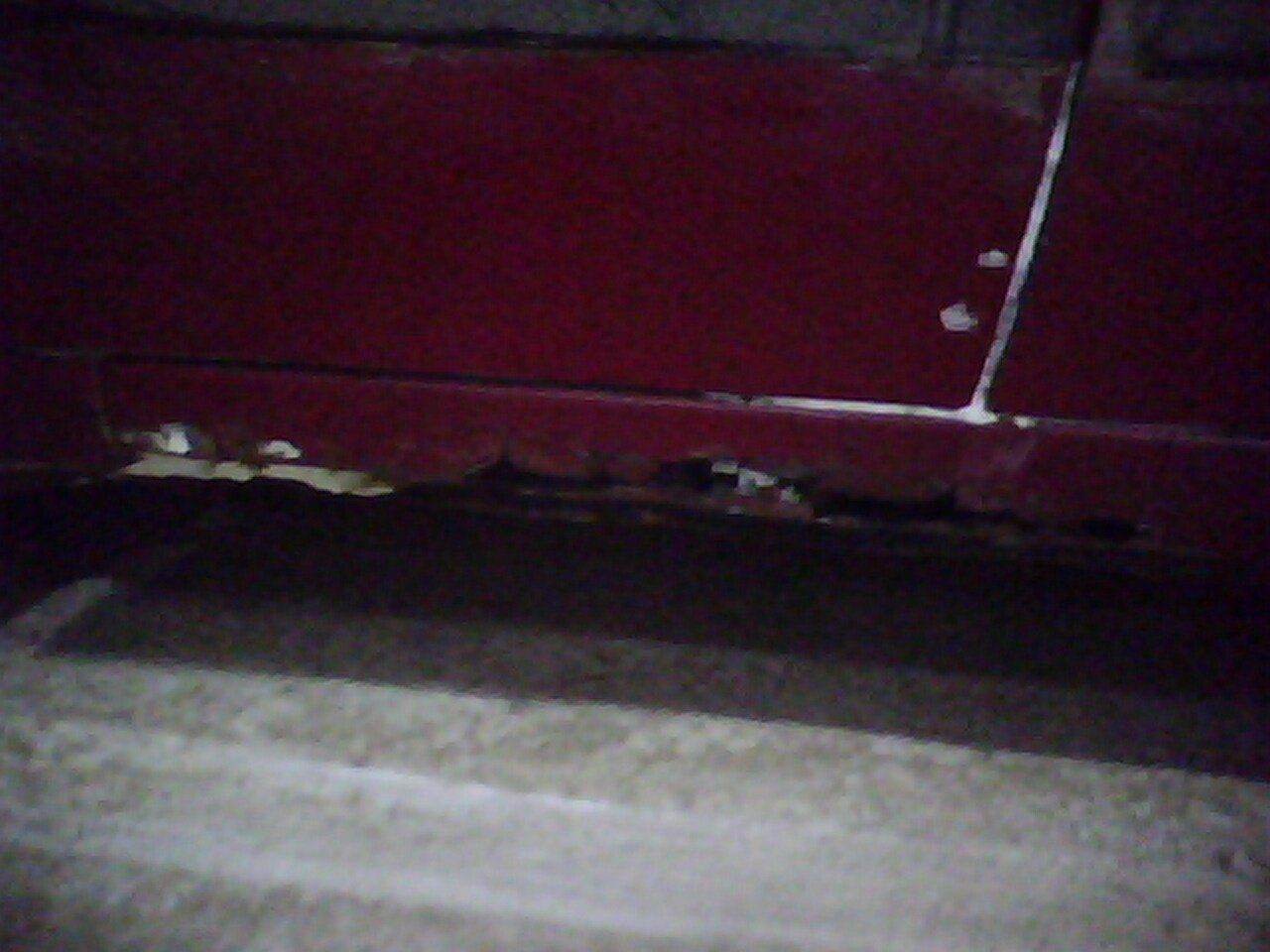

Доброго времени суток други. Добил я свой порог, думал до лета дотяну (. Хотел до лета пеной пшикнуть, чтоб каши соленой в порог не попало. Но сейчас задумался, может стеклоткань+эпоксидка? А летом новый порог, этот похоже был подготовлен перед продажей еще даже не для меня )
Комментарий к файлу: качества никокого, но масштаб трагедии виден :(

Не знаю как у вас обстоят дела с местом для ремонта (гараж , инструменты, материал) у меня у родителей в деревне гараж куча места , всякие железки и инструмент есть , летом под пиво самое то ! Дак вообщем вот что я бы сделал , края дыры в пороге обрезал бы болгаркой или еще чем нибудь , что бы на краях не было гнили , далее из картона , газеты или любой другой бумаги сделал бы шаблон заплаты , что бы её можно было выгнуть по профиля порога и вставить внутрь порога, далее из жестянки которой во дворе валяется куча , ну например оцинкованая сталь 1.5мм вырезал бы по шаблону эту заплатку , выгнул бы по профилю порога , вставил бы внутрь , заплата естесственно должна быть больше дыры в пороге , что бы заплата заходила за края дыры примерно на 1см . Потом эту заплату надо чем то прикрепить , тут уж что есть под рукой или сварка или клепатель , потом естественно обезжириваем , шпаклюем , выводим в профиль порога шкуркой , на подборе красок заказываем себе по крышке бензобака грамм 100 краски , и красим .
Добавлено спустя 6 минут 26 секунд:
Потом лаком если будет необходимость ! Внутрь порога желательно пшикнуть антикором каким нибудь , мовилькой например , через отвестие которое я уверен есть , обычно это отвестие с торцев порогов , где колеса , заглушено резиновыми заглушками ! Сделать это лучше и на тех машинах где еще не начали гнить пороги , хуже от этого не будет !

а зачем по несколько раз одно и тоже делать,- сразу меняй порог без всякой эпоксидки и стеклоткани.

old_Duglas писал(а):
А летом новый порог
а к лету не только новый порог, но и усилитель порога, и соединитель (если есть), и внутренюю часть лотать.
ИМХО: машину или до лета не эксплуатировать, или начинать заниматься.
Сам заморачивался с заменой порогов на бывшей 99-ой (купил ее с пеной в порогах и вспоминал НЕДОБРЫМ словом старого хозяина), ничего там страшного нет- делал мне знакомый (тогда он брал по 1тыр за сторону), ну а я ему собствено помогал, перед сваркой новые пороги/усилители/соединители были зачищены и загрунтованы изнутри (делал сам), а после сварки в каждый порог залито по 1-ой банке пуш-сала с графитом.ТАЗик этот и сейчас ездит (у другана)- на корозию порогов намеков нет :wink: , в отличие от дверей :)
ЗЫ: меняй пороги

ситуация ухудшается, сугробы епт. Только что с экзиста цены такие что мама не горюй. Озодачился ремонтом. Металл лучше какой использовать? Думаю капот или крышу от иномарки какойнибудь чтоб железо не гнило быстро.

Зачем тебе это дерьмо нужно? Там металл то как фольга , трудно найти что ли нормального металла толщиной примерно 1.5-2мм , приезжай ко мне я тебе дам на 10кузовов хватит , на любой металлобазе есть и даже на металлоприемнике куда возят отходы , можно и купить новый лист , например оцинковки , стоит около 500рублей 1метр на два ! Сделаеш из него , промовилиш изнутри и будет вечное

мне кажется там варить не чему будет. купи порог с разборы какой нить... сейчас можешь залить туда приобразователя ржавчины. он на какой то момент остановит корозию.
